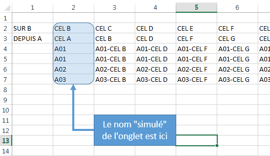

Et dans séance B, j'aurais besoin qu'une colonne, la B si possible, contienne le nom de la feuille d'où est importée la ligne (Séance A1, séance A2, Séance A3). Au fait plutôt que de récupérer le nom de la feuille
sur mon onglet "SEANCE B" c'est déjà le cas "simulé" cf. figure
pour ce qui est de
camomille.despres a écrit :
on pourrait rajouter une colonne dans feuille A qui contient ce nom à importer pour chaque ligne, une colonne qui serait masquée
ce n'est pas nécessaire VBA peut tout à fait connaitre le nom d'un onglet.
Tu ne pourrais m'envoyer une "vraie" image des éléments ? ce serait plus simple !

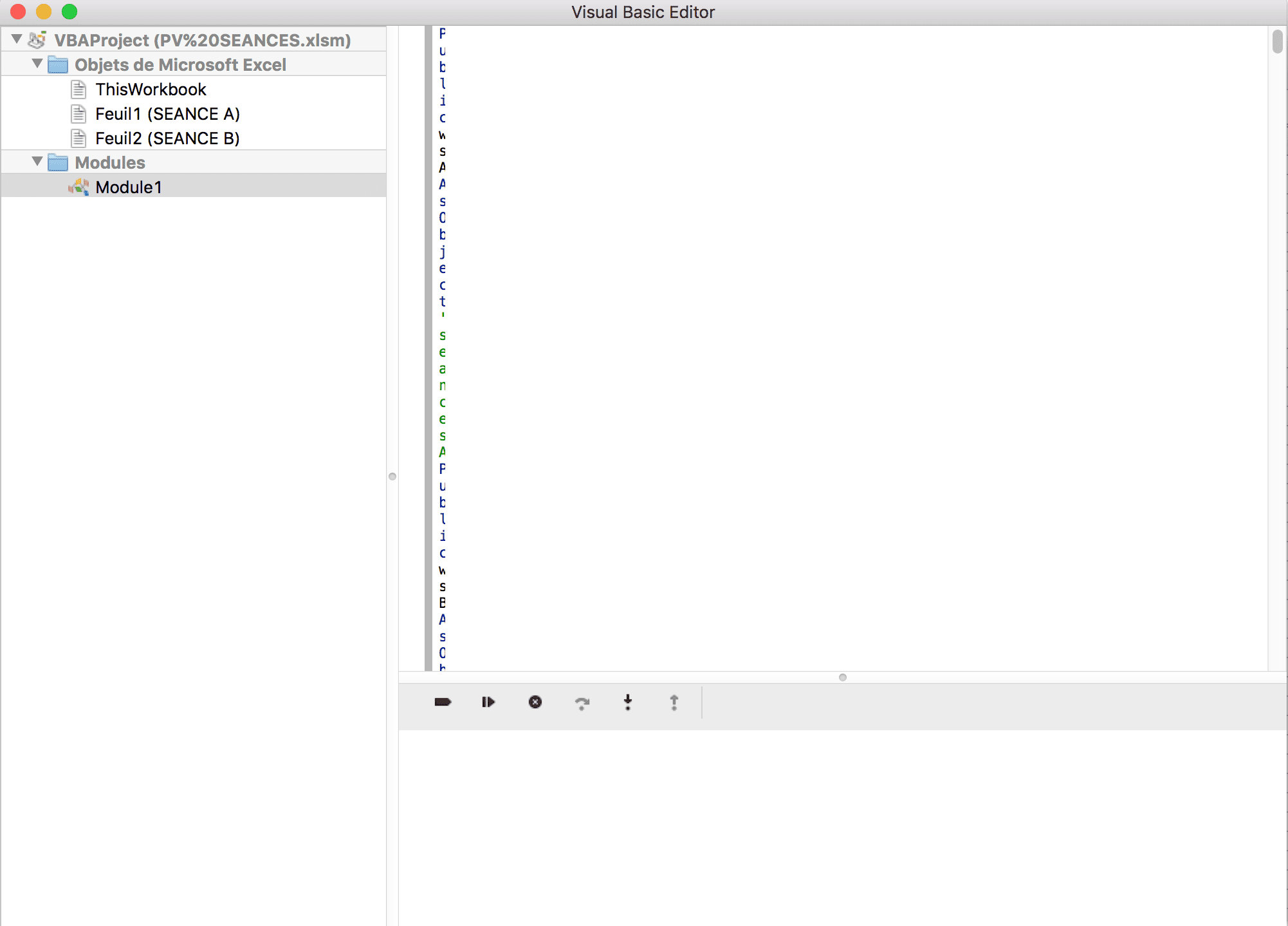

J'ai essayé de regarder le code VBA, histoire d'essayer d'apprendre quelque chose au passage mais je ne vois que:
capture d ecran 2016 09 04 a 12 01 35
Sais-tu pourquoi ?
Merci beaucoup pour ton aide et ta réactivité, c'est top.
(re)
Tu travailles sur PC ? sur quelle version Excel ?
Non, OS x excel version 15
(re)
Ok, il me semblait ! le code VBA "vertical" est donc l'explication...
tu devrais le préciser sur ton profil...
Il existe quelques différences entre PC et MAC que je ne connais pas du tout (ou plutôt plus du tout)
