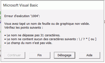

Bonjour Fanfan38,
Le code que tu m'as conseiller d'utiliser, me met une erreur :
 n_feuille = "Feuille d'heure_" & Range("C6").Value & "_" & Format(Range("B9").Value, "mmmm yyyy")
j'ai pourtant bien remplacer l'autre pas lui mais non ça me met la fenêtre de debug.
Autrement pour le chemin du répertoire ces OK ça fonctionne nickel mais pas pour enregistrer automatiquement pour le coup
C'est du à la longueur: un nom de fichier ne peut dépasser 31 caractères
A+ François

Bonjour Fanfan38
Forcément si vous n'utilisez pas les bons termes
Une "Feuille" est l'onglet d'un classeur, un "Fichier" Excel est un classeur
Donc un fichier est limité à 256 (ou 32.767 si configuré) caractères
alors que la feuille d'un classeur est effectivement limité à 31
