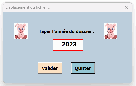

Facture ouverte :
TextBox1 = Sheets("CHEMIN").Range("C33")
Il commence par Initialize et en survolant Text1 celui ci est vide
Il m'affiche l' Erreur d'exécution '9': L'indice n'appartient pas à la sélection
Facture fermer :
Il m'affiche mon FormulaireDeplacerFichier qui récupère la valeur de TextBox1 en validant il m'affiche le même message d'erreur et s'arrête sur la dernière ligne ci-après
sPathFic = Sheets("CHEMIN").Range("C35")
sNomFic = Mid(sPathFic, InStrRev(sPathFic, "\") + 1)
Workbooks(sNomFic).Close SaveChanges:=True

Concernant la valeur C33, elle est prise au moment de lancer FormulaireDeplacerFichier
capture d ecran 2023 01 08 094557
C'est à partir de là qu'il doit vérifier la présence du sous dossier 2023, fermer le fichier et le déplacer.
