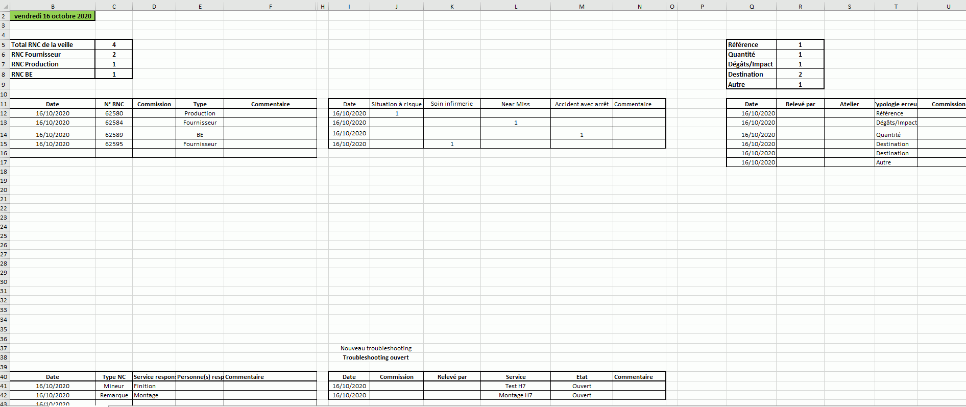

J'ai encore retravaillé le fichier, mais je suis bloqué. Je souhaite rajouter dans tableau a partir de la cellule 40, jusqu’à là pas de soucis, par contre j'aimerais rajouter 3 lignes en B36/B37/B38 et I37/I38, et la impossible. Dès que je change de feuille la macro supprime ces 2 lignes.
J'aimerais également que le tableau en I40 (Troubleshooting) me fasse la synthèse des troubleshooting de la veille, mais aussi ceux qui ont le statut ouvert (même si ils ont plusieurs jours). Est-ce possible?
Comme il s'agit d'une synthèse effectuée via un filtre avancé, on ne peut rien écrire sous le tableau résultat.
Mais curieusement tu as réussi à empiler plusieurs résultats en mettant le troubleshouting en dessous, ce que je pensais ne pas être possible !
J'ai ajouté les critères comme suit
DateEtat
=44123
Ouvert
c'est-à-dire que le filtre va prendre toutes les lignes correspondant à
  1. correspondant à la date (en numérique) quelque soit l'état
  2. correspondant à l'état Ouvert quelle que soit la date
J'ai donc fait glisser la plage A1:A2 en C1:C2, et note bien cette particularité pour le troubleshooting CriteriaRange:=Range("C1:D3")

    Sheets("NC IF").Range("A1").CurrentRegion.AdvancedFilter Action:=xlFilterCopy, CriteriaRange:=Range("C1:C2"), CopyToRange:=Range("B40:F40"), Unique:=False
    Sheets("Troubleshooting").Range("A1").CurrentRegion.AdvancedFilter Action:=xlFilterCopy, CriteriaRange:=Range("C1:D3"), CopyToRange:=Range("I40:N40"), Unique:=False
mets tes calculs sur la gauche, t décale à droit les extraits journaliers
