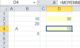

publie un fichier test, je te renverrai une formule (matricielle) qui répondra au besoin
un exemple :
57premtlaika.xlsx (15.76 Ko)
Bonjour le forum,
D2 : =SOMME(B:B)
D4 : =MOYENNE.SI(B:B;"<>0";B:B)
calculs
