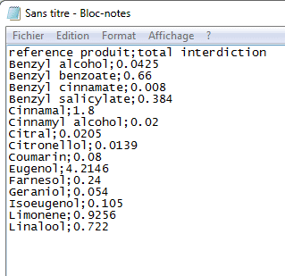

pouvez-vous nous montrer quel apparence devrait avoir le fichier texte ?
doit commencer par ;
;eugenol;cinanamal;limonene;linalool;benzyl salicylate;......
j ai pas tout mis, car j ai les yeux qui se croise a chaque fois
mais ne doivent apparaitre que ceux ecrit en rouge dans la ligne 20, et dans l ordre croissant
je voulais savoir si votre fichier texte doit avoir cette apparence (par exemple pour l'onglet 100) ?
v tec fichier texte
non celle ci
;eugenol;cinanamal;limonene;linalool;benzyl salicylate;etc...
