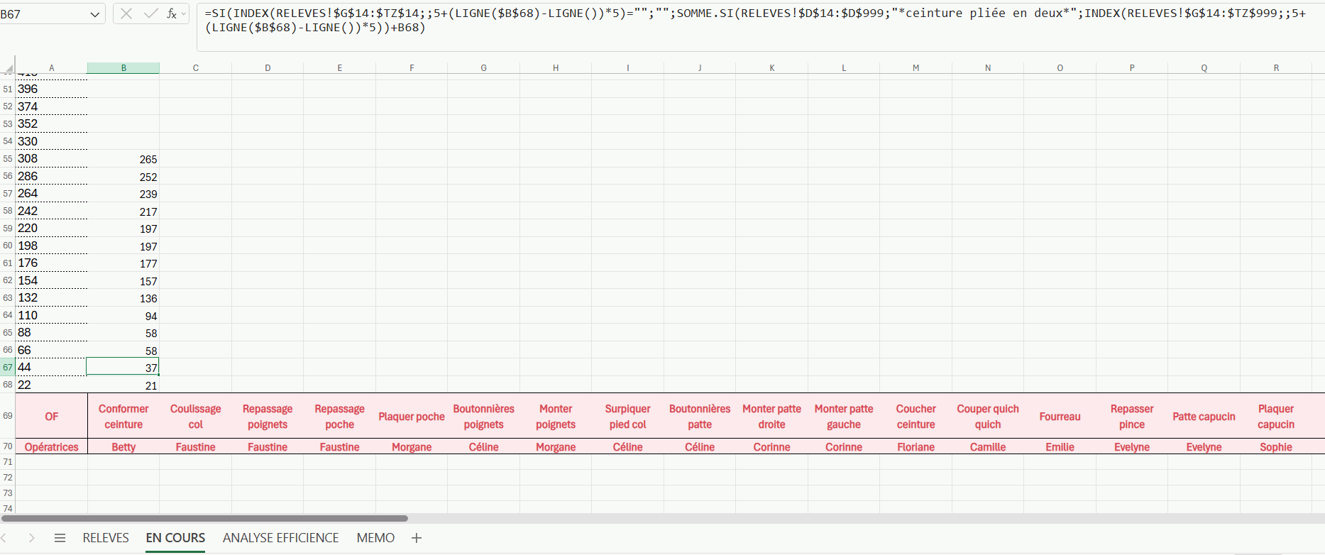

Je veux créer un tableau de suivi d'en-cours à partir d'un relevés de quantité par opératrice.

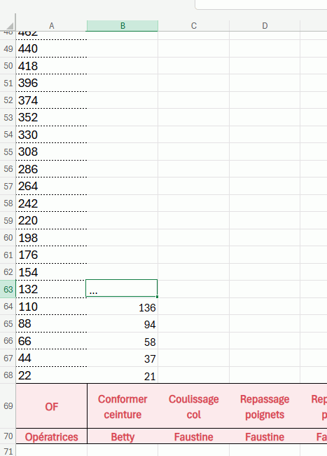

Exemple pour betty: je veux aller chercher dans mon onglet relevé les quantités pour l'opération "ceinture pliée en deux" par jour :
Le résultat que j'attends:
Ligne 68 : 21
Ligne 67 : 21+16 = 37
Ligne 66 : 37 + 21 = 58
Ligne 65 : 58 + 36 = 94 (ignorer le jour à 0)
etc. etc.
Avez-vous une solution à me proposer? J'ai batailler 2heures avec co-pilot mais aucune formule proposées ne fonctionne exactement.

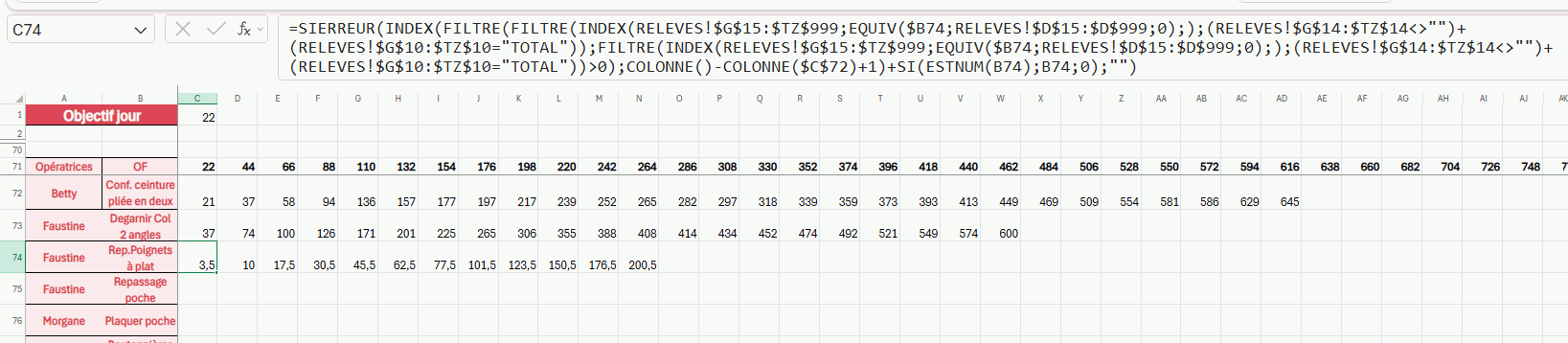

Voilà la meilleure solution de copilot mais ca ne me convient pas car quand il y a une journée à 0 (exemple ligne 65), il additionne 58 + 0, alors que je voudrais avoir 94 en ligne 65

Merci j'ai demandé à co pilot de se baser sur votre formule et il a reussi à me faire une formule adaptée à mon tableau.
Par contre le problème que j'ai c'est qu'il vient me cumuler les quantités que d'une seule ligne (la première qu'il trouve) alors que parfois j'ai plusieurs opératrices qui font cette opération et que je voudrais qu'il me cumule toute les lignes.
Une idée de la fonction que je pourrais intégrer en plus et où l'intégrer dans ma formule actuelle?

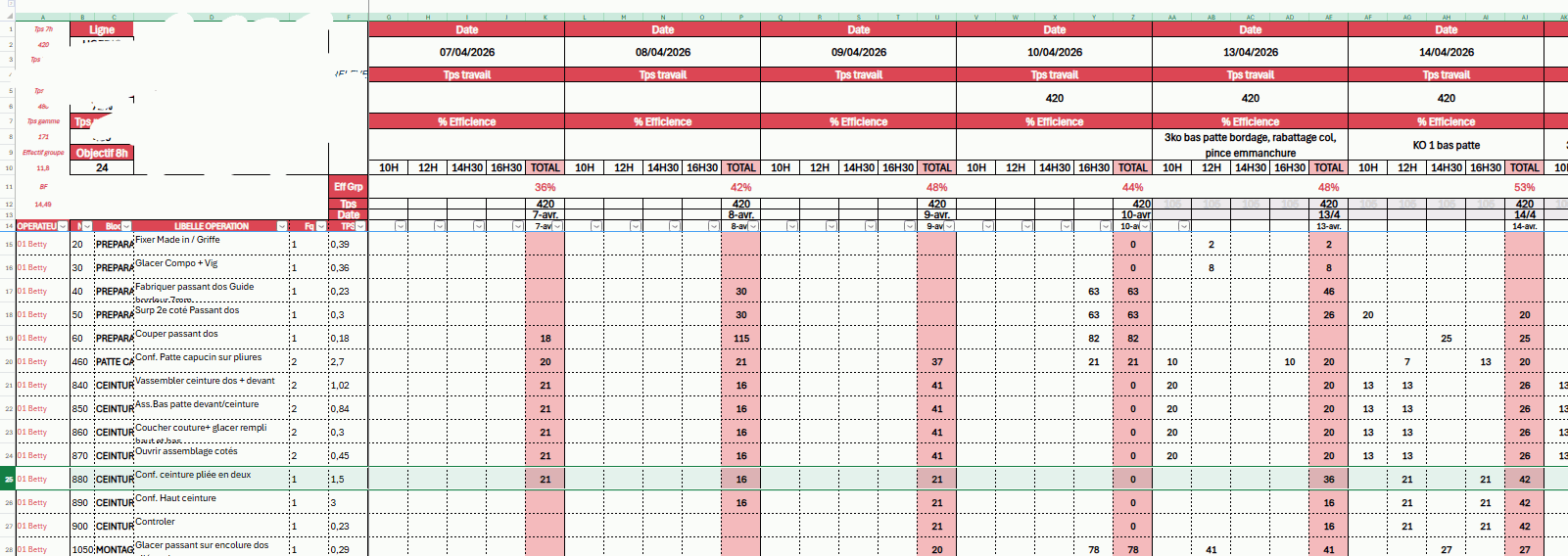

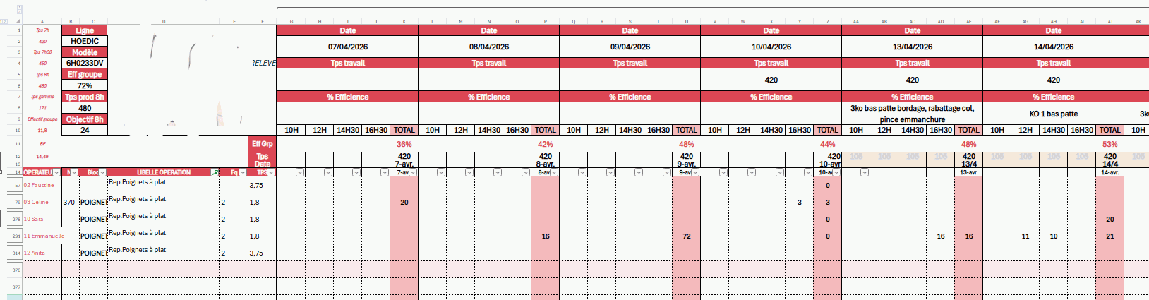

J'ai réussi à téléchargé mon fichier. Le voici avec de plus ample explications dans l'onglet en-cours.
Merci beaucoup
28en-cours.zip (496.38 Ko)
