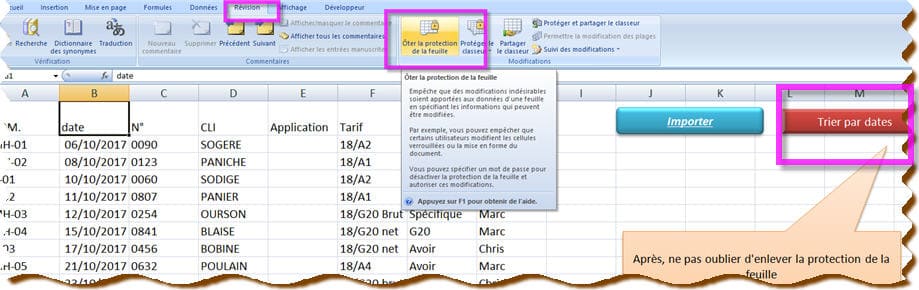

Ajouts :
  • Avec les tris des dates sur chaque feuilles Chris et Marc (facultatives)
  • les feuilles se mettent automatiquement en protections sur 'Feuille protégée'
(pour ôter la protection, Menu , Révision puis ôter la protection de la feuille
Note:
  • classeur idem mais sans protection des feuilles
  • Il m'semble que cela soit possible sans bouton de triez automatiquement pour les dates
voir image ci-jointe
Edit: remerciement à Zirak pour la suite de ce code
https://forum.excel-pratique.com/excel/trier-un-tableau-en-fonction-de-la-date-avec-une-macro-t29590.html
