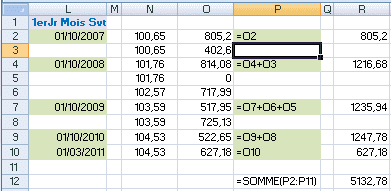

Faire des sous totaux à chaque fois que "L" n'est pas vide
Je voudrais une boucle VBA qui me permette, pour tout le tableau, de calculer un sous-total à chaque fois que la cellule de la colonne L n'est pas vide en s'arrêtant au précédent sous-total.
Pas facile à expliquer, un dessin, sachant bien sur que les dates ne sont pas toujours aux mêmes lignes, mais toujours en colonne L.
Ce que je voudrais c'est automatiser la colonne P.

Bonjour Bansai64,
Mon fichier joint
Bonjour MJD,
Merci pour ta réponse, mais elle ne correspond pas à ce que je veux la colonne qui détermine les sous totaux est aléatoire, ça peut être toutes les lignes, les 2 ou x lignes.
Merci quand même pour l'idée.
39poub-sstotox.xlsm (13.89 Ko)
Un essai
Merci Banzai64
ça a l'air si simple
J'avais essayé avec 2 variables de ligne et des Rows.Count).End(xlUp).Row, c'était l'horreur.
Merci beaucoup
