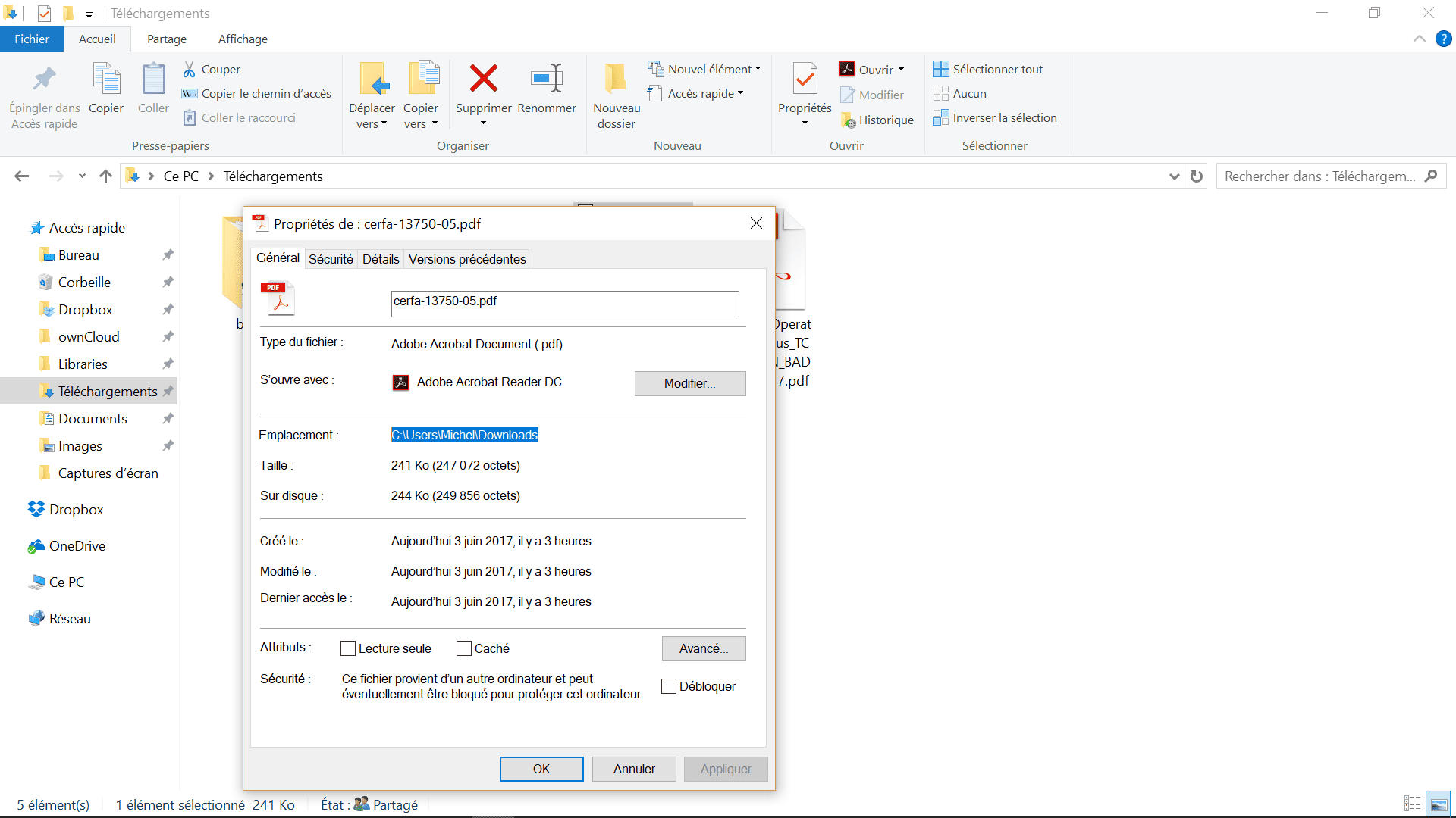

1- vérifie si c'est temp, Temp ou TEMP
2- essaie un autre dossier en prenant bien dans les propriétés d'un fichier quelconque présent sur ce dossier, exemple ci-dessous
3- vérifie les droits en écriture si rien ne fonctionne !
capture d ecran 7
Ma cible sous C=> C:temp

Vérifie en prenant bien dans les propriétés d'un fichier quelconque présent sur ce dossier, je pense que c'est a minima et dans ce cas plutôt C:\temp avec un anti-slash
Fais une copie d'écran comme celle que je t'ai faite ci-dessus.
