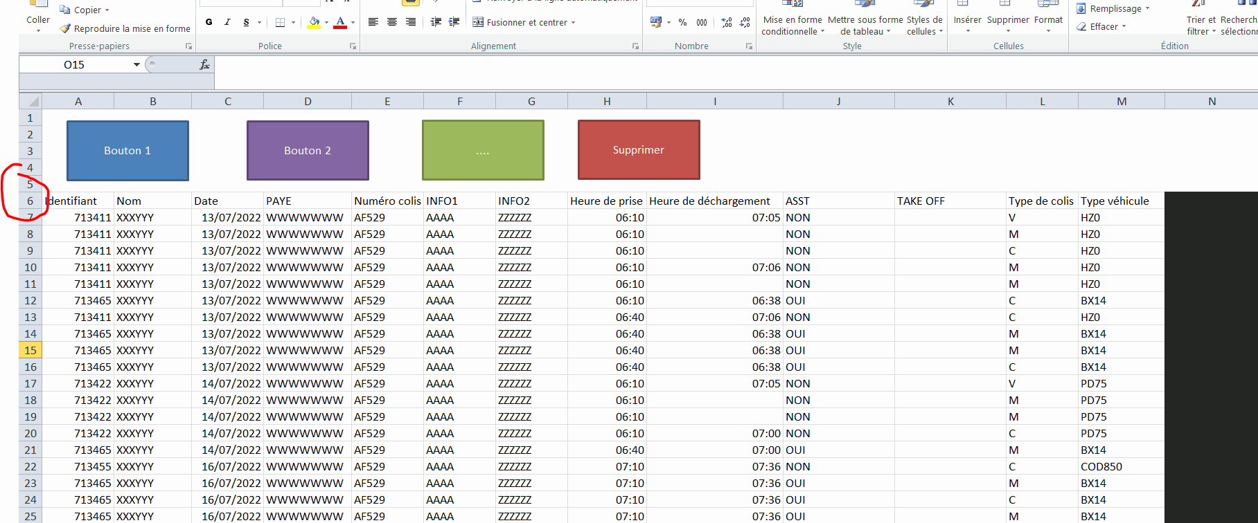

Par exemple je voudrais placer mes boutons de macro sur les 5 première lignes je vais donc collé mes données à partir de la ligne 6. Dans ce cas la je voudrais avoir le nombre de ligne à partir de la cellule A6 et non toute la colonne A.
