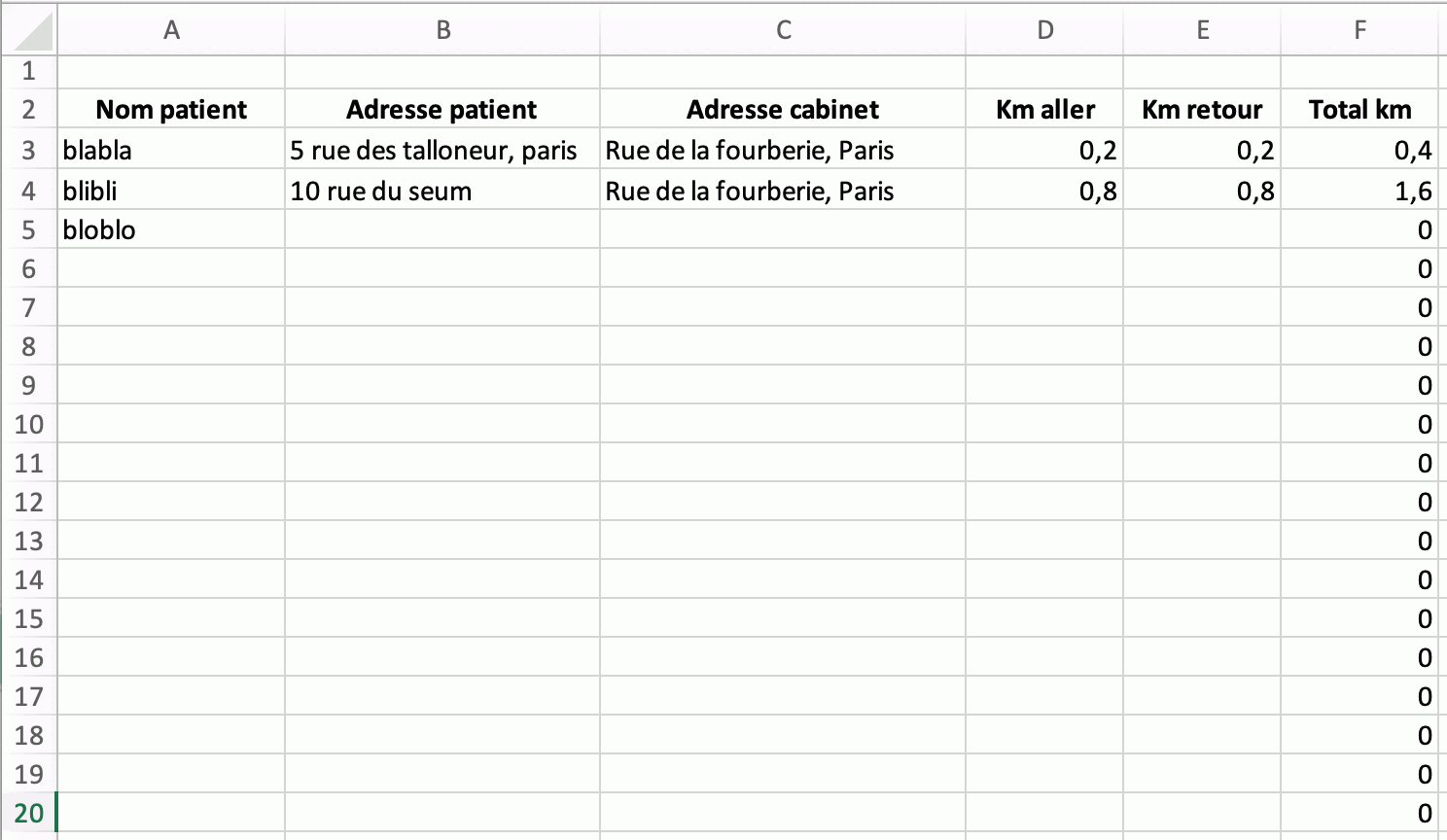

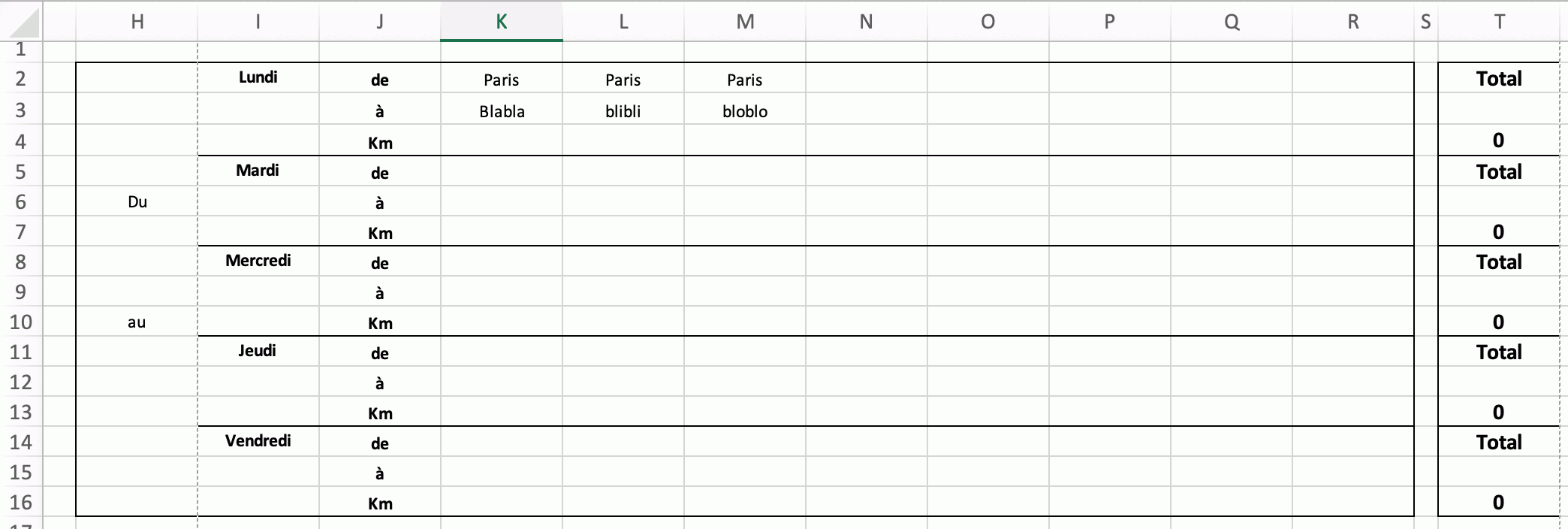

Pour mon activité professionnel, mon comptable me demander de réaliser un carnet de route avec les kilomètres parcourus pour aller chez mes patients (environs 4-5 par jours). Pour me facilité la tâche, j'ai réalisé un tableau que je tente "d'automatiser" à l'aide d'un autre tableau. Voici les screens shots :
capture d e cran 2020 10 13 a 11 55 18 capture d e cran 2020 10 13 a 11 54 44
Je souhaiterais donc que dans mon premier tableau (ligne 4, 7, 10, 13, etc.) s'écrive le nombre de km total du deuxième tableau (Colonne F en fonction de la colonne A). Ma seule solution actuelle est d'additionner plusieurs fonction =SI(K3="blabla";F3;0)+SI(K3="Blibli";F4;0)+SI(K3="bloblo";F5;0).
Cette solution me prend énormément de temps, car j'ai environs 100 patients a encoder (donc ça ferait une somme de 100 fonction SI !!!). Ma question est la suivante, existe-t-il une fonction qui sélectionne le kilométrage total en fonction du nom de mon patient ??
D'avance merci, ça me ferait gagner des heures de travail lent, long et monotone.
Salut f-ti,
En effet, tu n'es pas prêt d'y arriver de cette manière !
Tu devrais trouver ton bonheur avec la fonction recherchev...
Bonne journée,
Baboutz
Sans avoir testé, cela devrai donner quelque chose comme :
=RECHERCHEV($A$3:$F$100;K3;6;FAUX)
À entrer en K4
