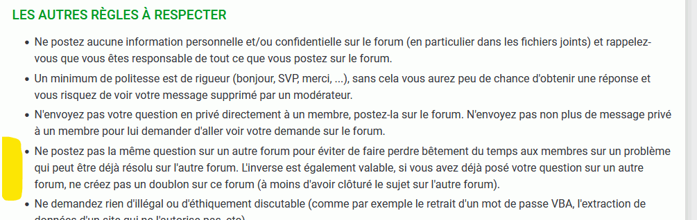

Oui je poste sur un autre forum pour obtenir ce que je souhaite, il n'y a pas de mal si ?,
Bonsoir Jfl,
Désolé de ne pas avoir respecter le règlement, mais c'était en toute ignorance,
Je clos le sujet ici pour ne pas vous faire perdre plus de temps, encore navré,
