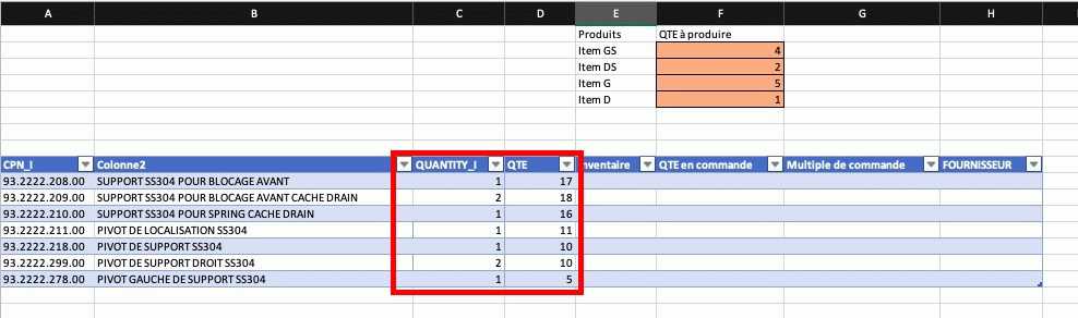

On est d'accord tu m'as donné les billes pour remplir uniquement ce qui est encadré en rouge si dessous ? Ou as tu besoin de remplir le reste ? Comme ça on fait tout d'un coup
capture d e cran 2020 11 13 a 20 13 19
Exact, J'ai tout ce qui faut pour compléter de déjà monté, ce qui me manque c'est vraiment la colonne A sans doublons, et le total des 4 première pages en colonne D...
Si on amène la Colonne B avec la A c'est un Bonus...
mais la C n'est pas requise, je l'ai simplement amener par erreur en montant le fichier d'exemple...
