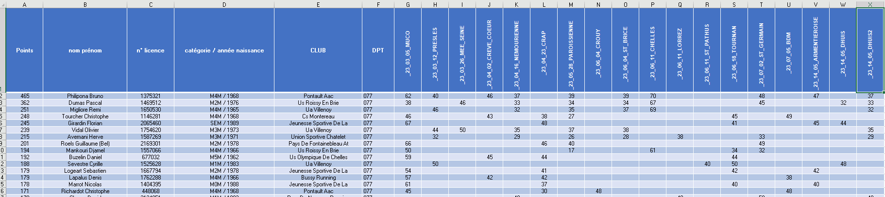

Pour les catégorie de courses dans le tout premier fichier que tu m'avais envoyé j'avais pour chaque onglet un tableau excel correspondant a chaque classement à travailler. La formule si que j'utilisais attribuait le bon nombre de points en fonction de la lettre de la catégorie de la course.
Je le remet ici
Le modèle était bien ficelé et en un coup d'oeil on pouvait lister qui avait fait quelle course et combien de points il avait obtenu à chacune d'entre elle.
L'idée serait d'arriver à cela avec en plus les catégories d'âges et le classement équipe. ^^

Dans ma première mouture je me servais de la colonne département comme condition d'attribution des points avec une formule SI.
Elle reste utile pour confirmer que le club est bien un club FFA et n'est pas par exemple un club entreprise, un club d'une autre fédération ou une équipe de copains "Team apéro"
Mais comme ces personnes sont automatiquement exclues pour calculer les points ça sera forcément 077...
Pour le nom des onglets j'avais pensé à me servir de la colonne catégorie ( SEF, M0H, etc etc) des courses pour les répercuter dans le fichier catégories des tableaux que je t'ai fait parvenir. c'est pourquoi j'ai nommé les onglets sur la base des catégories en vigueur.
Ce n'est pas la catégorie du coureur la colonne catégorie / année naissance ? Tu veux donc ventiler les résultats par catégorie de coureur ?
Je le remet ici
Les onglets portent le noms des courses dans le fichier joint...
Un seul onglet et un segment permettrait de visualiser une course à la fois... : personne ne regarde simultanément 30 onglets
