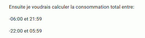

Ensuite je voudrais calculer la consommation total entre:
-06:00 et 21:59
-22:00 et 05:59

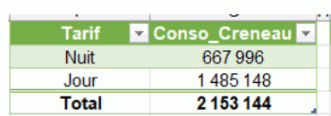

Ce qu'il voudrait
Donc, <22:00:00, isn't it?
Hop c'est corrigé,
J'avais lu trop vite
Donc on est à des pouièmes en différence
image image
18edf.zip (766.21 Ko)

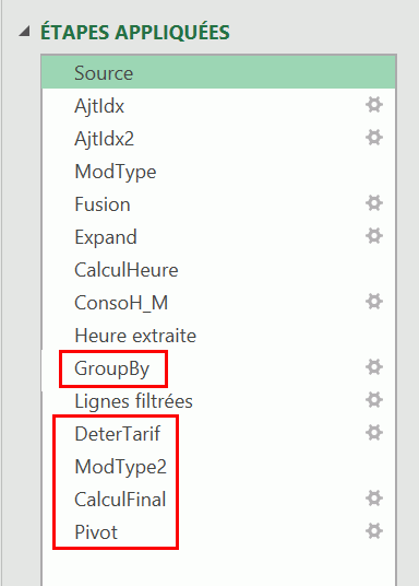

Je récupère les données grâce à un module branché sur le linky --> D2L.
En pièce jointe, la requête Power Query
@Fabrice, ce complément n'est pas nativement installé avec ta version Excel, mais tu peux le télécharger gratuitement sur le site de µSoft

Du coup je me suis amusé avec ta requête j'ai repris quelques étapes, tu verras la différence est minime et je voulais l'avoir par jour du coup. (ci-dessous les étapes modifiées légèrement)
Ce qui est étrange c'est que je n'ai pas touché à la détermination des montants et je tombe sur les mêmes chiffres que par formule ...
Je vais essayer de savoir d'où vient la variation
Edit : Je sais pourquoi tu t'es basé sur le champ Horodatage.1 du coup t'as tout en décalé d'une ligne car c'est ce qui est basé sur l'index-1
