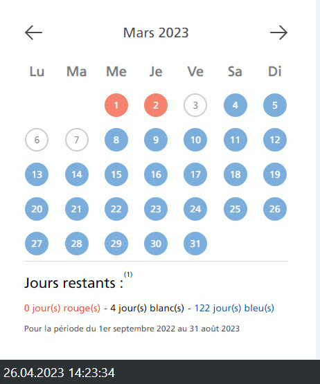

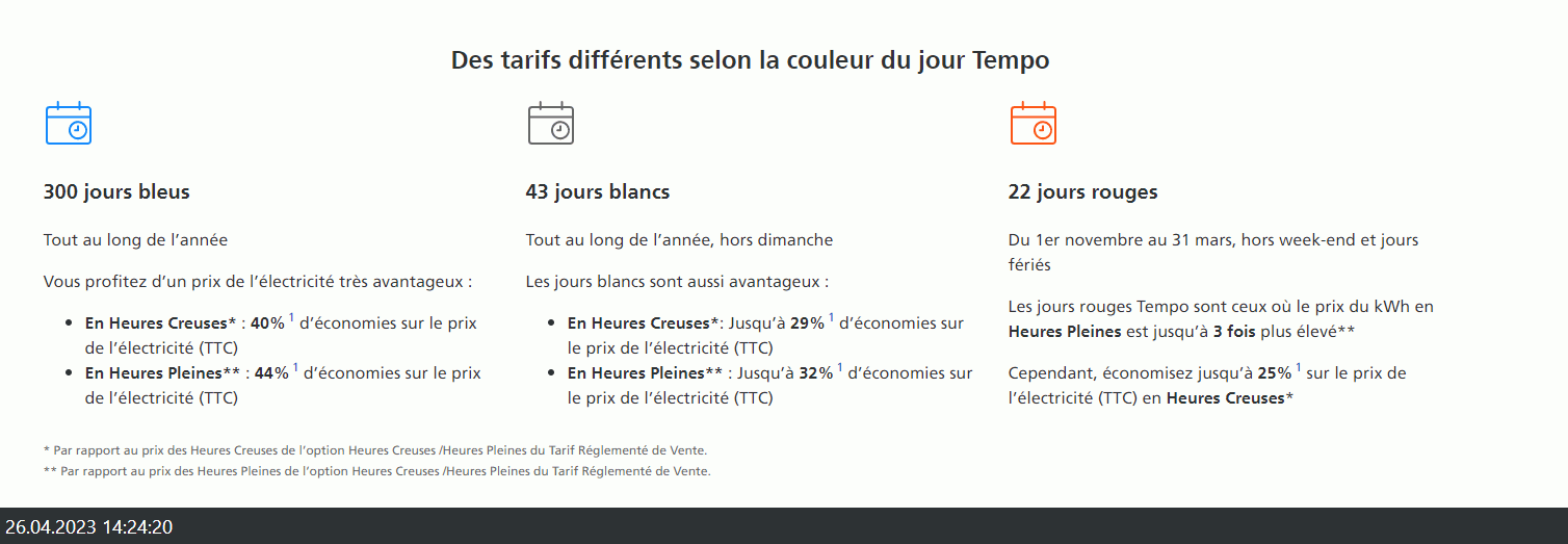

Oui,mais pour l'abonnement Tempo chez EDF tu as 3 couleurs de jours differentes, donc 3 HC et 3 HP differentes:
HC
22h à 06h
HP
06h à 22h
Bleu0.0970.1249
Blanc0.1140.1508
Rouge0.12160.6712
Voilà le principe:
Expemple du calendrier ou on voit les différentes couleurs:
Edit : version supprimée, compréhension de besoin erronée
