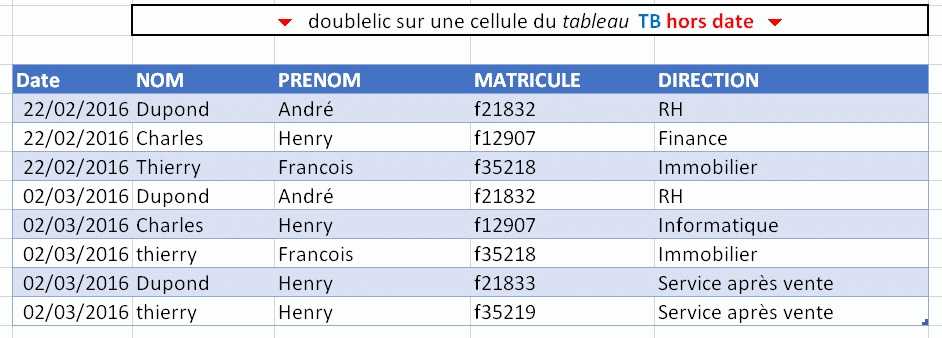

Bonjour …
Je fais « compliqué » : filtre d’un Tableau (autant en profiter) sans date ou avec.
sans date
filtre tableau 1

avec date
106filtre-tabeau.xlsm (17.90 Ko)

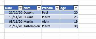

qqs copies d'écran pour être plus clair...
1) Soit un tableau Excel avec ses boutons de filtres

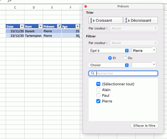

2) Je filtre le tableau... (images prises sur un Mac, mais ca tournera sur Windows uniquement)
Ici filtre sur les Prénoms Pierre (ou toute autre possibilité de filtre, peu importe...)

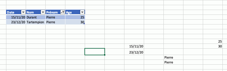

3) La macro sélectionne la colonne que je souhaite (je mettrai le nom de la colonne du tableau en dur dans la macro) puis la macro place les données de cette colonne (seulement les données, pas l'en-tête) dans un autre onglet (j'indiquerai son nom et la cellule en dur dans la macro).
En allant dans cet autre onglet, je déclencherai (Sub Worksheet_Activate()) la ou les macros pour la mise à jour des extractions.
=> Inutile de lier la mise à jour des extractions des colonnes à chaque fois que le tableau est mis à jour (valeurs ou filtres).
dans ce cas, la macro est simple, il suffit d'utiliser
' exemple colonne 2 du tableau à copier en F4 de la seconde feuille
Sub test()
Sheets(1).ListObjects(1).ListColumns(2).DataBodyRange.SpecialCells(xlCellTypeVisible).Copy
Sheets(2).Select
Range("F4").Select
ActiveSheet.Paste
tu dois pouvoir remplacer le numéro de la colonne par son nom

Super !!
Ca marche nickel... J'ai adapté ta macro en fonction de mes besoins.
Un GRAND merci...
D'autant que ca m'a permis de voir comment accéder à des objets (tableau, graphique, etc.) et j'ai donc pu faire des modifications sur d'autres objets.
