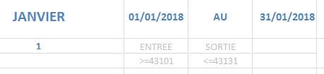

Dans l'onglet :
capture d ecran 256
Mettre 2 fois sortie et une seule ligne en dessous
avec comme formules (ici avec C1 début de période et E1 fin de période, ... à adapter)
=">="&C1
="<="&E1
Dans module 3, tu mets :
Sub FiltrerADT()
    ' modifier CopyToRange:=Range si on ajoute ou retire des colonnes
    Sheets("BD").Range("BdD[#All]").AdvancedFilter Action:=xlFilterCopy, CriteriaRange:=Range("B2:C3"), CopyToRange:=Range("A5:K5"), Unique:=False
ATTENTION = mettre B2:C3 si les critère sont en B2:C3, ou remplacer
