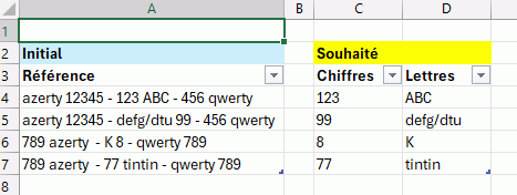

Je voudrais faire une nouvelle extraction.
Dans une liste de références comportant des chiffres et des lettres mélangés, je voudrais obtenir les chiffres et les lettres de la partie située entre les deux tirets.
Merci de vos réponses

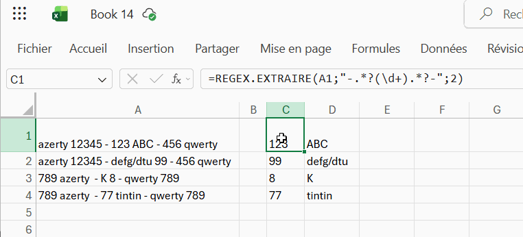

En fait je n'ai pas Excel 365 et j'avais essayé avec un complément avec des fonctions Regex mais qui n'a pas tout à fait la même syntaxe que les fonctions d'Excel 365 . Je viens d'essayer avec Excel 365 Online les formules sont :
pour les nombres :
=REGEX.EXTRAIRE(TabRéférences[@Référence];"-.*?(\d+).*?-";2)
pour les lettres :
=REGEX.EXTRAIRE(TabRéférences[@Référence];"-.*?([A-Za-z/]+).*?-";2)

BAROUTE78 : bah non ce n'est pas prévu pour l'instant mais sait-on jamais, je tente de supprimer ce Joindre.Texte
Jurassic Pork : ok ça fonctionne bien maintenant mais j'ai vraiment du mal avec la syntaxe, j'ai bien compris que \d+ extrait les chiffres et [A-Za-z]+ extrait les lettres mais le reste ?
