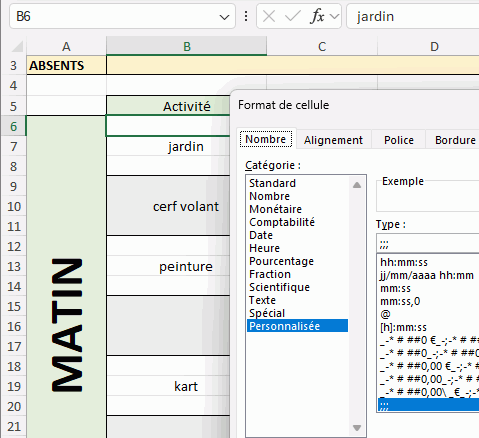

J'ai compris. Je n'ai modifié le classeur que pour le lundi. Il faut annuler les fusions de cellule des plages B6:B48 et répéter l'activité dans les 3 cellules : par exemple, le lundi, "jardin en B6, B7 et B8. Pour B6 et B8, appliquer le format de nombre personnalisé ";;;" afin de ne pas les faire apparaître :
capture d ecran 2024 07 10 153602
