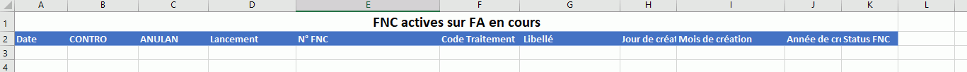

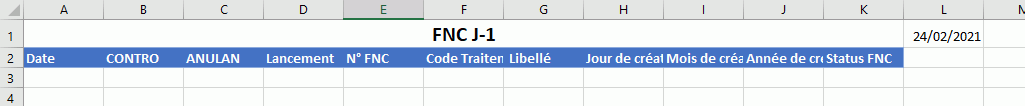

qu'on se comprenne les entêtes sont bien les titres de mes colonnes ?
si oui elles sont bien toutes en ligne 2 de A à K ci joint le fichier si tu souhaite vérifier.
image image image image
En effet, lorsqu'il n'y a aucune cellule avant l'exécution, la dernière ligne trouvée est la 2, ce qui crée un souci sur .range("A3:K" & dl) car ça revient à range("A2:K3"), d'où l'écrasement.
J'ai donc modifié la ligne dl ainsi :
dl = Application.Max(.Cells(.Rows.Count, 1).End(xlUp).Row, 3)
13liste-fnc.xlsm (71.05 Ko)
dl est au minimum la ligne 3 !
