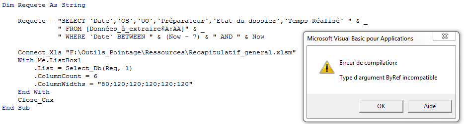

Bonjour, merci pour ta réponse
Lorsque je mets le code que tu m'as donner, il ne compile pas.... j'ai donc fais F8 pour voir et voila ce que ca me donne :
captureerreur3
Ce message s'affiche pour le mot "Req"
Merci !
J'ai écrit trop vite!
C'est :
        .List = Select_Db(Requete, 1)
