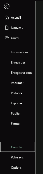

Ou on trouve la version?
Je tombe sur version précédente sans details ?
Le numéro de version n'est pas indiqué.
pourtant tout est neuf et recent
Bonsoir à tous,
Menu "Fichier / Compte"
image image

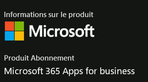

Microsoft 365
