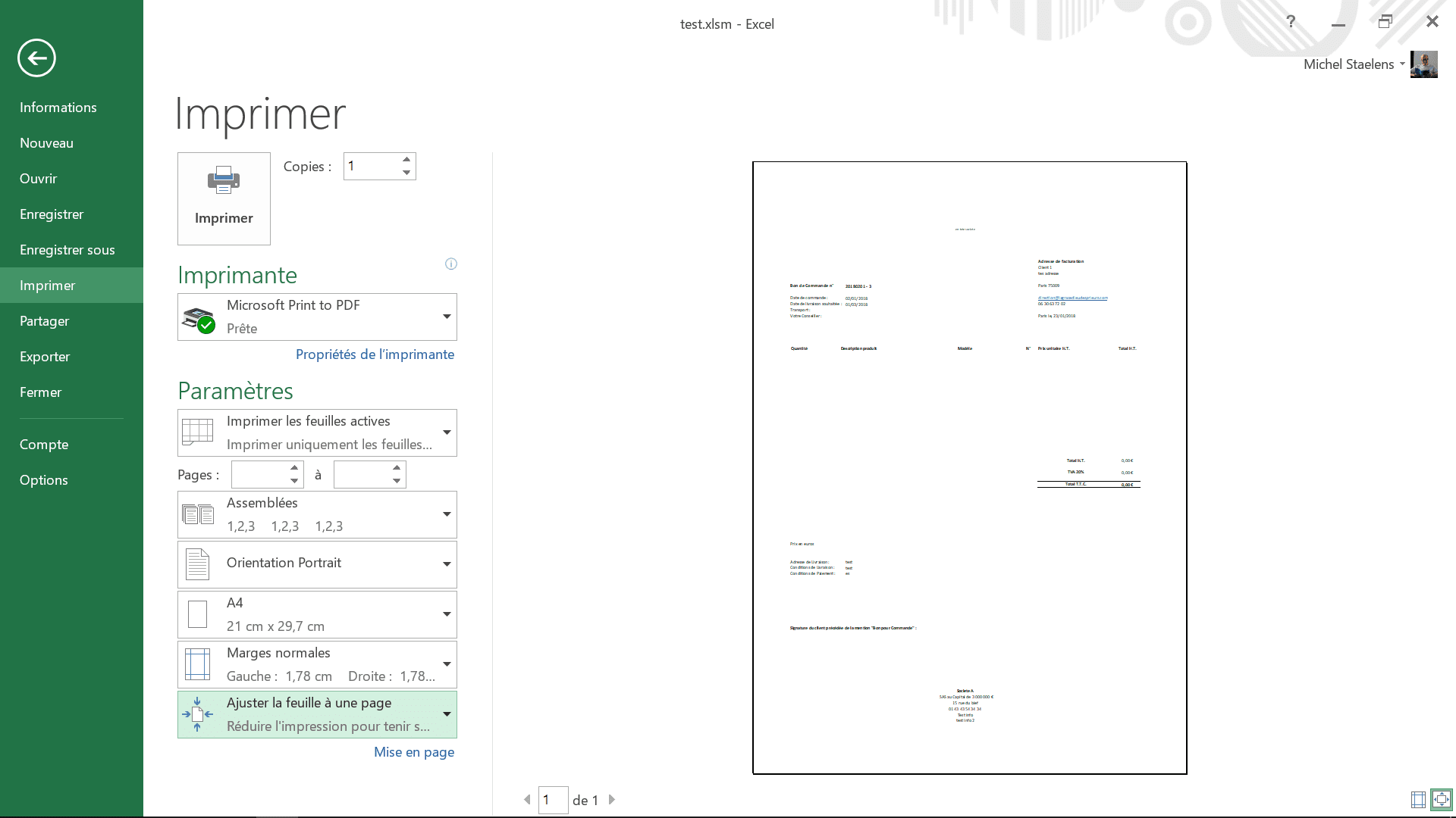

Ma solution était simplissime en fait ... j'ai juste indiqué dans l'impression :
ajuster la feuille à 1 page
capture d ecran 13
Ok je vois
