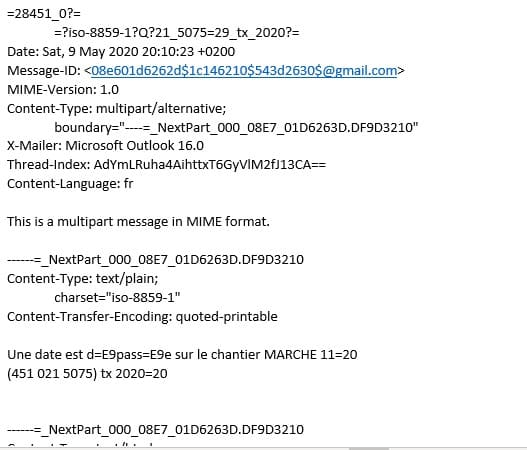

Je viens de réussir à tester la date et en fonction du résultat à envoyer un mail.
Par contre, le mail que je reçois est en hiéroglyphes...
Voici le code et le screen du mail que je reçois

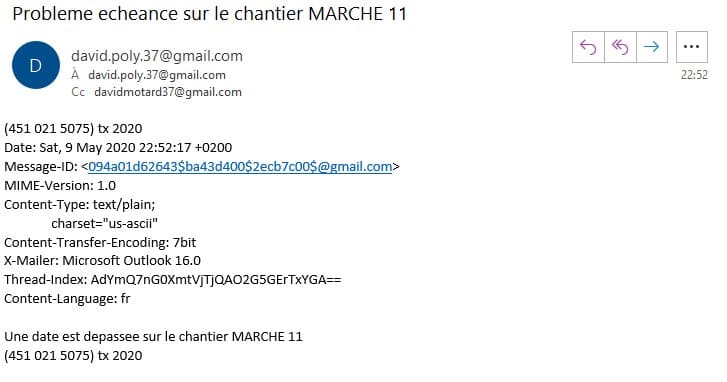

l'envoi de mail avec le test de la date ça marche, mais la mise en forme à la réception change complètement et je ne peux laisser des accents dans le sujet et/ou corps du mail sinon c'est pire.
Voici le dernier script qui fonctionne pas trop mal mais qui me donne un mail reçu tout bof malgré un aperçu conforme (commande Display).
Script :

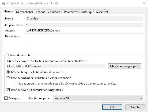

3- Avec le planificateur de tâches, créer une nouvelle tâche :
  • onglet : Général, cocher "exécuter avec les autorisations maximales"
  • onglet : Déclencheurs, programmer l'horaire
  • onglet : Actions, paramétrer l'exécution du script

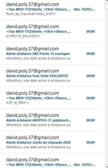

Merci, ça semble marcher mais pas pour toutes les alertes, bizarre.
Voici ce que je reçois, un coup c'est bien écrit et un coup c'est le bazard.

mail 3
C'est bon, j'ai trouvé, cela venait du format d'écriture des noms de chantiers (parfois sur 2 lignes avec ALT+ENTRÉE), du coup j'ai modifié et les mails sont nickel.

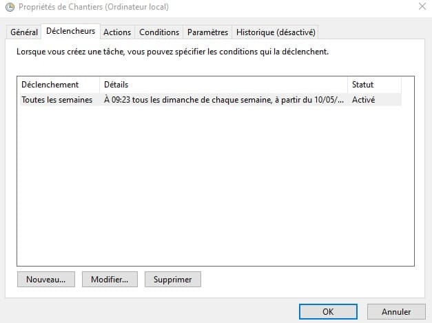

planif 1 planif 2

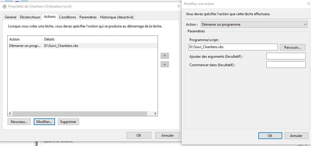

Par contre le script VBS ne se lance pas malgré être intégré dans le planificateur des tâches.
Où est la spécification d'exécution du script dans l'onglet "Actions" ?
Le voilà.
Ce qui est vraiment bizarre c'est qu'en lancement manuel le script fonctionne.
David
planif 3
Grrrr, ça vient obligatoirement du planificateur de tâches car lorsque je clique droit sur la tâche et fait "Exécuter" ben il se passe rien.

Regarder les onglets Conditions et Paramètres. Dans Paramètres, doit être coché exécuter la tâche à la demande.
Ou alors le compte utilisateur : Lenovo n'a pas les droits car il n'est pas de type administrateur.
