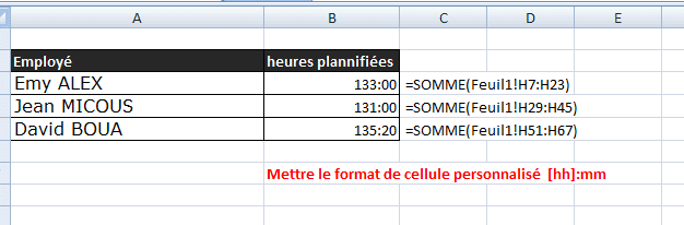

Je fais des extractions depuis une base de donnée de plannification (mensuel) sous-forme des tableaux, un tableau pour chaque employé, l'idée c'est de mettre sur la 2éme feuille la somme des heures planifiées sur le mois en face de chaque agent, vous-avez une proposition?

Pour info j'ai des connaissances en excel , moi je voulais créer une maquette pour calculer cette somme automatiquement, vu que le nombre d'employé dépasse les 300,
je te donnes un exemple,
le M-0 je fais une extraction du M-1, j'aurai les tableaux cités sur la 1ere feuille, l'idée c'est d'avoir la somme d'heures plannifiées sur la 2éme feuille (automatiquement), je sais, je dois exploiter RECHERCHEV avec d'autre formules, mais j'ai pas trouvé la solution idéale!

Regarde si avec 300 employés le temps de réponses des formules (matricielles en feuille 2) n'est pas trop long.

OUPS ! Une erreur dans le résultat du dernier. Je regarde
Edit 2 : Nouveau fichier : l'erreur est réparée
une idée par TCD pour autant que tu sois d'accord sur la manière de remplir ton tableau en feuille 1.
