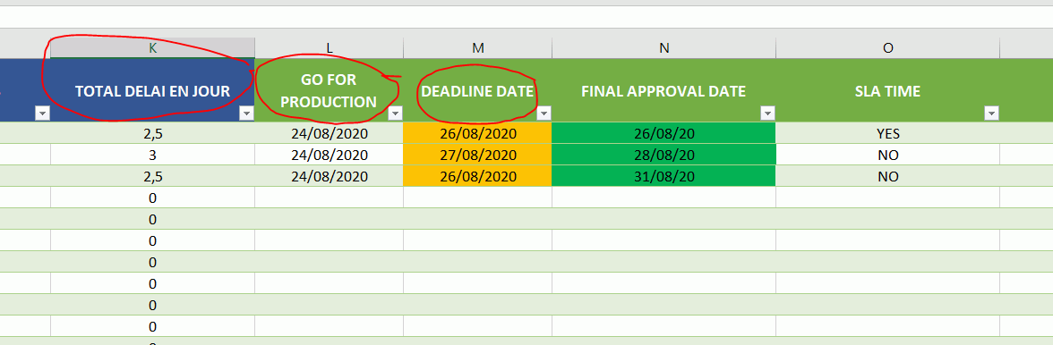

Voici le problème que j'ai aujourd'hui :
ETAPE 1 : Je rensegne les tâches attribué à chaque projet. Chaque tâche corresponds à un certain nombre de jour de travail nécessaire. --> Le total de nombre de jour nécessaire s'affiche dans la colonne "TOTAL DÉLAI EN JOUR"
ETAPE 2 :Je renseigne la date à laquelle le projet se lance en colonne "GO FOR PRODUCTION";
ETAPE 3 : J'aimerais savoir la date à laquelle dois être rendu chaque projet (en colonne "DEADLINE DATE") en fonction du temps accordé pour celui-ci (information en colonne " TOTAL DÉLAI EN JOUR")
PROBLÈME 1 : J'ai des projets qui se lance le vendredi avec un délai de travail de 1 jour = cela met en deadline date le samedi. --> J'aimerais donc exclure des résultats possible de date, les week-ends et jours fériés. + Quand c'est un jour et demi (exemple 2,5 de travail pour la ligne 1, mettre la date supérieure soit le 27/08)

Car aussi je ne sais pas si c'est possible avec la formule SERIE.JOUR.OUVRE mais comme vous l'avez-vu j'ai des fois 2,5 pour réaliser une tâche. Et j'aimerais que lorsque c'est le cas, cela mette la date + 1.
Exemple une tâche commence le 14/09/2020.
J'ai 2,5 jours pour la réaliser.
Je veux faire en sorte qu'en plus d'exclure les week-ends / jours fériés, la formule ressorte ici le 17/09/2020 (et non pas le 16/09/2020)
