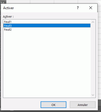

Sinon, sachez que en faisant clique droit sur les deux flèches en bas à gauche d'Excel vous faites apparaître la liste des onglets du classeur. Parfois il ne faut pas trop se casser la tête ;-)
