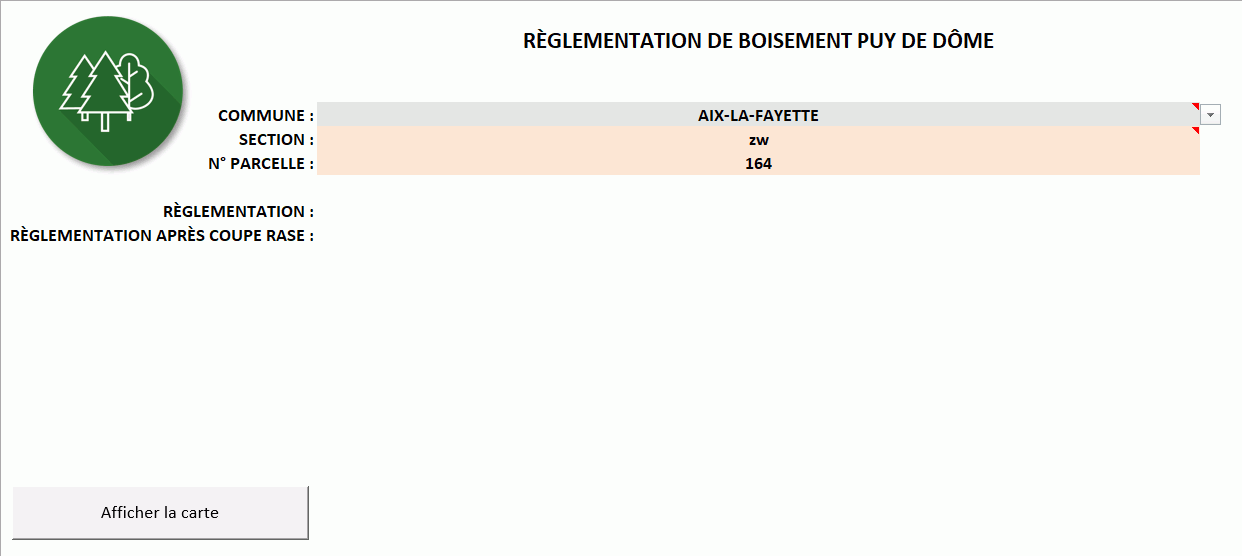

Dans le cadre de mon travail (pour me faciliter mon travail) je créer un tableau Excel regroupant les règlementation de boisement de tout un département. On peut retrouver des cartes indiquant les zones règlementées.
L'utilisation du tableau est simple :
- Pour consulter la règlementation de boisement d'une parcelle castrale on a juste a entrer le NOM DE COMMUNE, LA SECTION et le N°PARCELLE.
- Une fois ces trois valeurs entrées le tableau nous donne la règlementation qui concerne la parcelle.
Cependant il existe des cartes (que j'ai dans un fichier sur mon ordinateur) ou l'on peut voir sur un premier coup d'œil les règlementation mais moins bien précises que ce que le tableau donne (mais c'est bien de jeter un coup d'œil à la carte avant).
Voila c'est la que je m'adresse à vous. Je sais que le bla bla d'avant n'a pas beaucoup de relation avec Excel mais je pense qu'il est important de savoir comment tout fonctionne et pourquoi je fais ca pour pouvoir répondre au mieux à ma question.
J'aimerais pouvoir créer un bouton sur lequel on appuie pour ouvrir la carte concernant une commune donnée (première valeur entrée dans le tableau).
- J'aimerais que la macro aille chercher dans le dossier comportant les cartes, la carte (au format PDF) ayant le nom de la commune entrée plus haut et me l'ouvre soit dans un lecteur PDF normal, soit dans le classeur Excel.
Etant absolument pas expérimenté avec le langage VBA je me tourne vers vous pour le donner un coup de main.
Merci d'avance,
Paul
Voila un aperçu de l'interface du tableau avec mes 3 entrées (les données renseignées sont des exemples et ne correspondent pas entre elles)

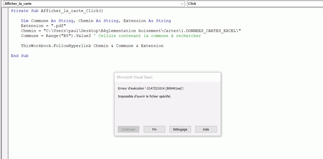

Est ce que je peux activer cette formule avec un bouton et une macro ?
Je sais que je m'embête à faire ça mais je veux faire une jolie interface pour pouvoir le partager avec mes collègues.
C'est ce que t'a fait Yal_Excel, non ?
Adaptation de son code :
Sub OuvrePdf()
Dim Commune As String, Chemin As String, Extension As String
Extension = ".pdf"
Chemin = "C:\Users\XXXX\Desktop\"
Commune = Range("B1").Value2 ' Cellule contenant la commune à rechercher
ThisWorkbook.FollowHyperlink Chemin & Commune & Extension
Sur le même principe que tout à l'heure.
Non, j'ai fais ta formule dans une cellule, et j'aimerais pouvoir faire un bouton et lorsque l'on appuie dessus il exécute la formule qui est dans cette cellule
Et dans mon dernier message, tu as le code à associer à un bouton pour le faire via macro.
Tu peux mettre les chemins d'accès et extension dans des cellules si tu veux que ce soit adapté par la suite.

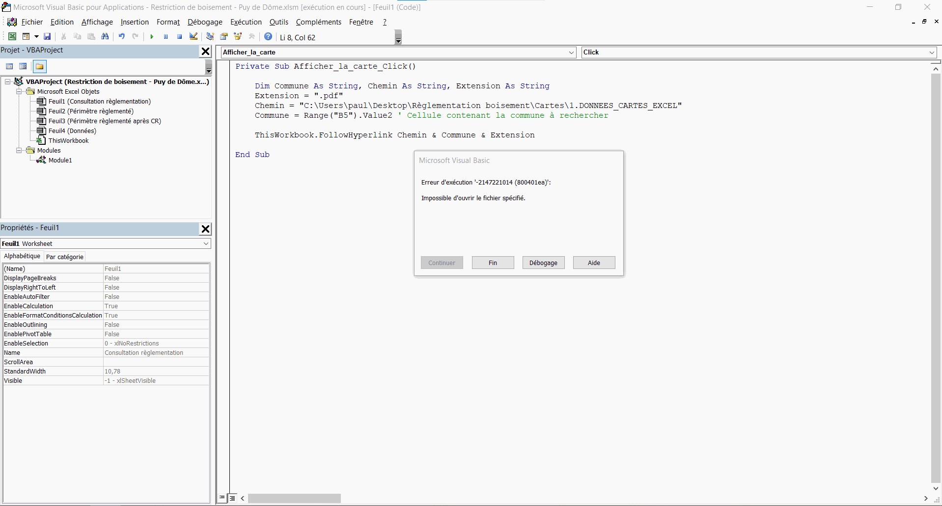

Il me dit qu'il n'arrive pas à ouvrir le fichier spécifié et le débogage me surligne en jaune la ligne "ThisWorkbook.FollowHyperlink Chemin & Commune & Extension
normal, tu n'as pas mis le dernier antislash à la fin du chemin.
Je l'avais mis mais ça ne c'était pas enregistré. Même en le mettant le problème persiste.
Désolé d'être aussi mauvais ^^'
C'est bon ça fonctionne. Je devais tout fermer et réouvrir... Mais ca fonctionne ! Merci infiniment
