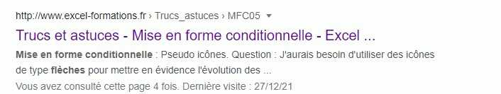

En cherchant sur Internet j'ai vu que certains arrivaient à afficher la flèche dans la même cellule (en modifiant le type de cellule personnalisés ).
ex ci dessous (désolé je ne peux pas mettre de lien)
capture d ecran 2021 12 27 134300
mais que je n 'arrive pas à reproduire pour mon besoin.

Peut être comme ceci =>
capture d ecran 2021 12 27 141051
43demo-mfc.xlsx (9.06 Ko)
Application du lien
http://www.excel-formations.fr/Trucs_astuces/MFC05.php
119classeur1.xlsx (11.02 Ko)
