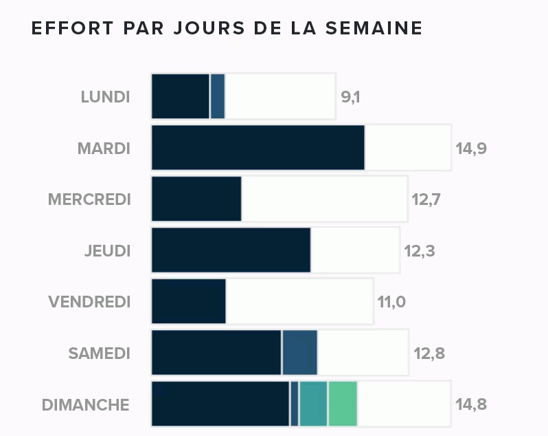

A partir des données, je souhaiterais faire un graphique afin d'avoir un visuel rapide sur mes nuits.
Voici un exemple de ce que je souhaiterais:

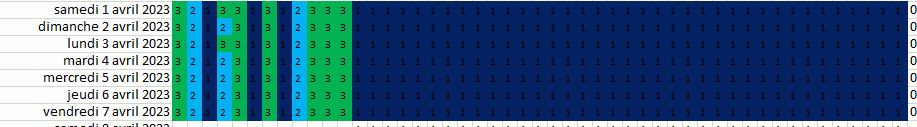

J'avais donc un onglet 'graphique'.
J'y ai mis une formule afin d'afficher 1 si je suis au lit 2 si je suis endormi 3 si je suis réveillé.
Je voulais ensuite utiliser une mise en forme afin de colorer chaque numéro.
Cependant, passé minuit sur cet onglet tout part en vrille...

@bockyzzz, vous pouvez faire un genre diagramme de Gantt avec vos données
En revanche, ATTENTION ! dans vos formules, ce n'est pas le chiffre qui est affiché mais un texte
Je vous conseille fortement de changer votre formule, par
=SIERREUR(SI(ET($A33+TEMPSVAL(TEXTE(AY33;"hh:mm"))<=($A33+TEMPSVAL(TEXTE(BA33;"hh:mm")));($A33+TEMPSVAL(TEXTE(BA33;"hh:mm")))<=$A33+TEMPSVAL(TEXTE(AZ33;"hh:mm")));1;SI(ET($A33+TEMPSVAL(TEXTE(BA33;"hh:mm"))>$A33+TEMPSVAL(TEXTE(AZ33;"hh:mm"));$A33+TEMPSVAL(TEXTE(BA33;"hh:mm"))<=$A33+TEMPSVAL(TEXTE(AY33;"hh:mm")));2;3));"")
