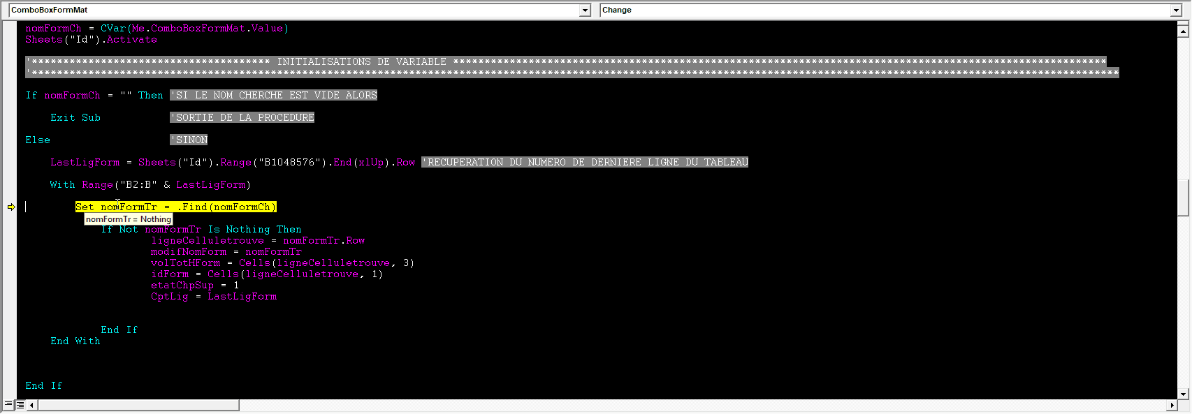

Le debogeur s'arrete à la ligne suivante:
Set nomFormTr = .Find(CVar(Me.ComboBoxFormMat.Value))
et me donne ce message d'erreur.
bug vba
Je penses que c'est le typage donné au Find qui ne va pas mais je ne sais pas .
Merci par avance si vous avez des lumières à m'apporter.

Mais je ne comprend vraiment pas quel est le problème , nomFormTr reçoit bien une valeur qui le conduit à Nothing et donc devrait être traité sans problème
bug vba nothing
si c'est un String que tu cherches pourquoi CVar et non CStr ?
Quelle est la valeur de CVar(Me.ComboBoxFormMat.Value) au moment de l'erreur ? Et l'adresse de la plage de recherche ?
tu le vois à Nothing car il n'a pas été initialisé suite à l'erreur, pas parce que tu n'as rien trouvé.
