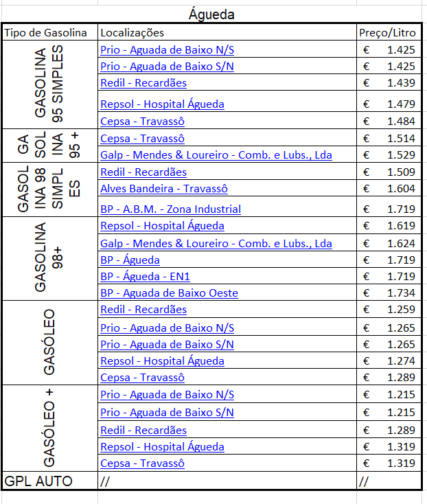

J'ai un travaille à réaliser pour pouvoir présenter à ma classe, et j'ai décidé de faire au sujet des stations d'essences
Du coup, j'ai sélectionner une région (paroisse) en particulier et choisis des stations dans plusieurs communes avec chaque type d'essence, le moins cher au plus cher.
Alors, je veux savoir combien au total de station d'essence pour chaque communes existe mais comme il y a des mots qui se répètent, ça me compte quand même! Je veux juste que ça compte chaque nouveau mot...

a premiere vue pour la case des ?????????????????
=SOMMEPROD(1/NB.SI(C4:C28;C4:C28))
qui donne 11
Merci beaucoup!
Je devais mettre en:
{=SOMMEPROD(1/NB.SI(C4:C28;C4:C28))}
Pour que le tout marche bien!
