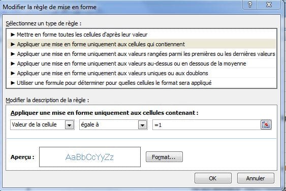

Pour la couleur, tu sélectionnes la plage et tu vas dans Mise en Forme Conditionnelle. Tu choisis la couleur de la police dans Format...
Tu créés autant de règles que nécessaire.

pour la mise en couleur des chiffres , je ne sais pas pourquoi cela marche pour certaines valeurs et pas d'autres alors que j'ai sélectionné la plage en cliquant sur la colonne k donc la règle devrait être bonne partout ou nulle part .

Ne chercher plus le problème viens de mes yeux , les couleurs pas assez tranchante ,la fatigue, la vieillerie
