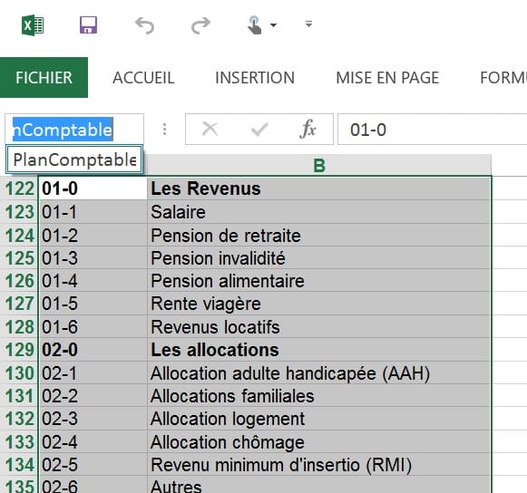

NB. Je ne sais pas où tu as crée la "zone PlanComptable" ; et donc où je peux la trouver.
Sélectionne PlanComptable dans la case blanche en haut à gauche ...
capture d ecran 27
