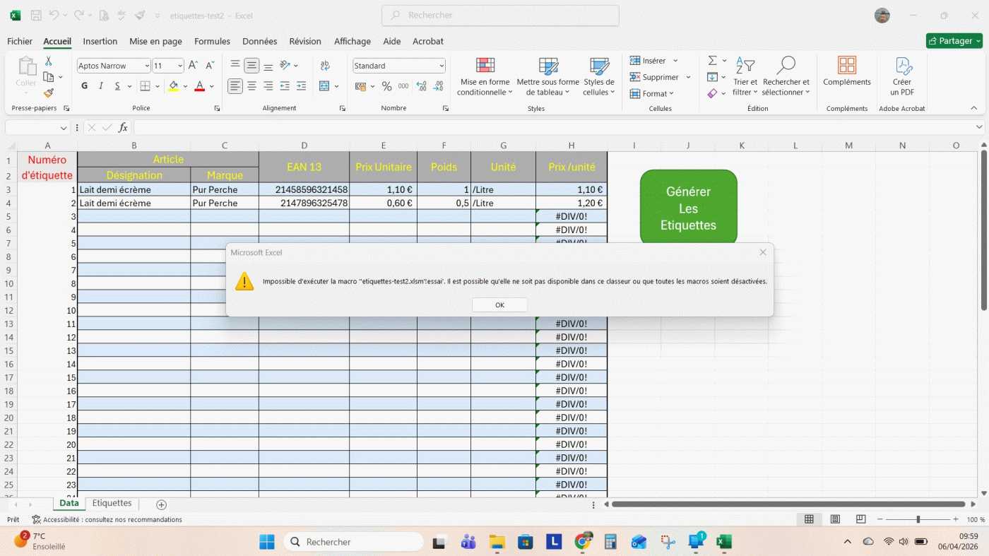

désolé de cette réponse tardive dans un premier temps un grand merci pour votre aide le premier fichier ne fonctionne pas pour le deuxième ca me parait plus adapte mais la macro semble bloquée par la sécurité du pc ......
capture d ecran 2026 04 06 100016
Voici le 1er fichier avec les formules RECHERCHEV. Pour le fichier 2 avec macro, il suffit de les activer.
Bon lundi de Pâques
Papy Henri
