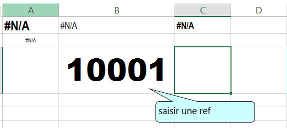

Salut Amadéus,
La solution que vous me proposer fonctionne pas sur toute les pièces.
Elle fonctionne avec deux ou trois pièces seulement.
Les cases se remplissent avec N/A.
Voir Image.
Avez-vous une solution.
Merci Beaucoup.
message d erreur
Salut Amadéus,
J'ai trouvé la solution.
Ma cellule B3 je l'ai mis au format TEXTE et maintenant tout
fonctionne bien.
