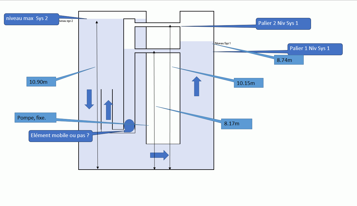

Je souhaiter créer une animation pour le suivi de paramètre d'une boucle hydraulique. cela consistera à visualiser la variation des paramètre à l'aide d'un jeu de couleur. Par exemple, suivre l'évolution des niveaux dans deux parties de la boucle ou l'évolution des températures ou des vitesse ...etc.
Je voudrais savoir s'il est possible de le faire avec excel sans devoir utiliser des utilitairesp lus complexes.
Je joins un schéma d'une boucle simplifiée et les données qui serviront à suivre les niveaux dans les systèmes 1 et 2 qui sont couplés.
Je vous remercie pour votre temps et j'attends avec impatience vos avis d'experts.

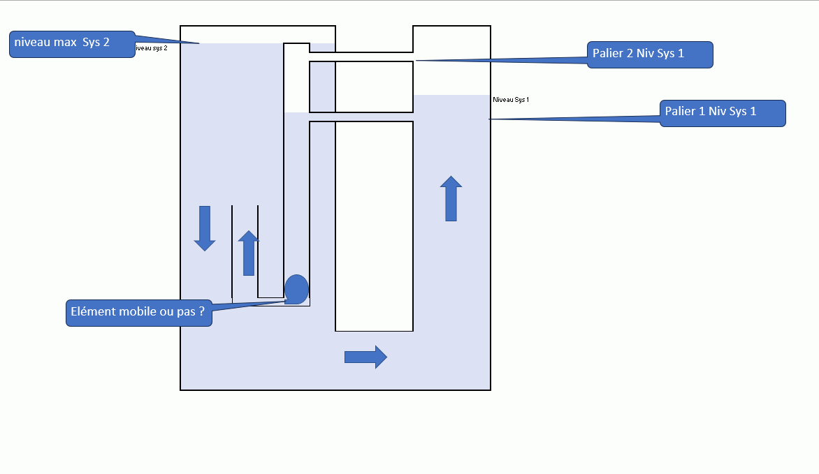

Peut-être qu'on peut imaginer quelque chose mais, il faudrait donner des explications supplémentaires, par exemple:
-Quels sont les seuils hauts de Niveau 2, les seuils hauts de niveau 1 au premier palier et deuxième palier (niveaux de transvasement)
-L'élément sphérique dans le tube, qu'est-ce que cela représente? est-ce un clapet antiretour? donc fixe ou alors un élément qui vient obstruer les entrées du liquide au palier 1 ou palier 2, donc mobile (qui suit le niveau du liquide).
tintin 93

Bonjour Arturo,
Tout d'abord je vous remercie pour votre aide.
Les niveaux des systèmes 1 et 2 dependent du fonctionnement de la pompe (élément sphérique dans le tube).
Par rapport au fond de la cuve, le système 2 est à son niveau maximum (10.90m) lorsque la pompe est en marche et le système 1, à 2.16m plus bas, soit à 8.74m. La valeur donnée dans la feuille de calcul (4.80m) utilise une référence autre que le fond de la cuve.
Lorsque la pompe est à l'arrêt, les niveaux vont s'équilibrer (à +/-10.4m). Le système 1 est plus petit (diamètre ou section) par rapport au système 2. Donc le niveau maximum par rapport au fond de la cuve est d'environ 10.90m. Ce qui est au dessus est du vide (air).
Le premier palier de transvasement est à 8.17 et le second à 10.15m.
Ces valeurs peuvent être ajustées au besoin.
Est-ce que cela répond à vos attentes ?
Merci.
Dans votre schéma, il manque quelque chose qui m'empêche d'avancer, c'est le manque de séparation dans la partie basse entre le Sys 1 et Sys 2. il faut bien qu'il y en ait une, sinon les 2 systèmes seront au même niveau. Donc il me faut connaître à quel endroit se situe la séparation (c'est important pour pouvoir réaliser l'animation)

Bon, je n'ai franchement pas compris ou je dois prendre les valeurs pour obtenir celles comprises entre 8.74m et 10.90m, ça manque de clarté.
En attendant d'avoir plus d'explications, j'ai commencé à faire une petite animation avec les valeurs de Sys1 et Sys2, bien sûr c'est faux mais, ça vous donne un aperçu de ce qui est en préparation.
Cliquez sur la pompe en jaune pour lancer la macro, au fur et à mesure que les valeurs défilent, les niveaux s'adaptent en conséquence pour terminer au niveau 10.4m lorsque la pompe s'arrête. Avec des valeurs correctes, ça devrait aller. Il y a encore pas mal de travail.
Je suis désolé pour la confusion. j'ai tellemet simplifié le système que probalement cela a ajouté de la complexité.
En fait, ce qui va se passer si la pompe est stoppé, le niveau du système 2 va baisser gradualement pour remplir le sys 1.
cela se fait à travers deux chemin:
1. la majeure partie va à travers la pompe (en sens invers) et remonte la conduite jusqu'au niveau du conduit horizontal le plus haut qui va donc se remplir également
2. une autre partie va passer par le fond de la cuve.
Ce qui me fait penser que je dois aussi fournir le niveau de la conduite alimentant la pompe (soit sys 3). Les valeurs que prennent chacun des niveaux sont celles indiquées dans la feuille de calcul à chaque incrément de temps. J'ai actualisé les valeurs et donné un apperçu des directions des écoulements, avec pompe on et pompe off. Ce qui nous intéresse est de voir la transtion vers la situation finale.

En fait, ce qui se passe durant la phase de transition, est que le sys 3 se remplit d'abord jusqu'au niveau de la canalisation la plus haute (pipe Hz, sys 4), qui se remplit graduellement et se déverser dans le sys 1. Sauf que cette canalisation se remplit dans le sens de l'écoulement (horizontalement) du système 3 en direction du sys 1, differement des systèmes 1 à 3, qui eux remplissent/vident selon la direction verticale.
Il faut donc considérer que 100% dans sys 4 et 5 veut dire qu'il sont plein sur toute sa longueur, alors que pour les autres systèmes, le % définit le niveau atteint. J'espère que ce n'est pas trop confus comme explication.
