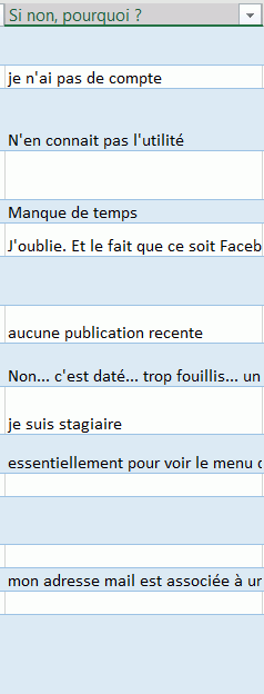

Après avoir reçu les réponses d'un questionnaire que j'ai publié, j'ai récupéré l'Excel qui regroupe toutes les données afin d'en faire un dashboard.
Pour me faciliter la tâche au nettoiement des données, j'aimerais bien pouvoir modifier certaines réponses (pour les rendre plus courtes), en sélectionnant les cellules et en les modifiant toutes directement, si c'est possible bien sûr. Y a t il une formule pour cela ? Ou une fonctionnalité Excel ?
La fonctionnalité CTRL + H permet de remplacer du texte, mais je n'arrive pas à tout sélectionner avec, les réponses sont trop diverses et ça me fait perdre du temps...
Voici un exemple :
capturexce

Tu te fais un tableau avec tes reponses formatées
Copier la cellule concernée
selectionner touts les cellules a modifier puis coller
Crdlmt

T'es bien obligé, d'une maniere ou d'une autre d'indiquer a excel les cellules que tu veux modifier.
A moins qu'elles n'aient un critére de distinction autre que "C'est trop long" ou "Ça me plait pas trop"
