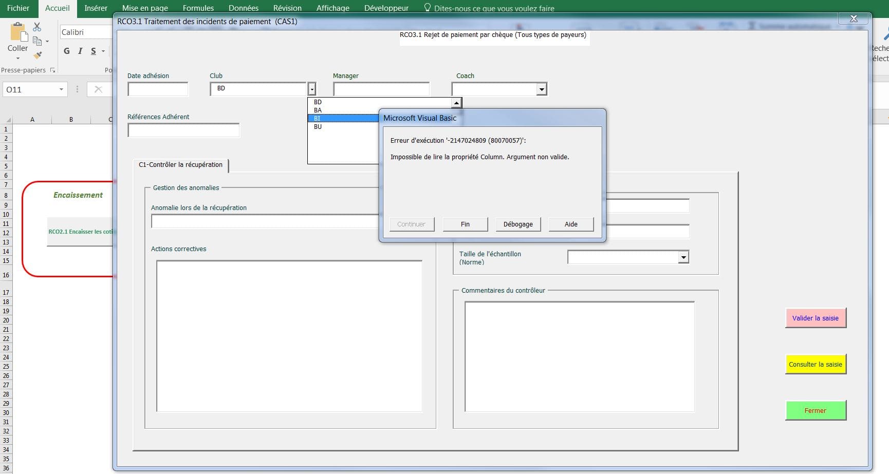

en fait mon formulaire s'affiche bien mais le bug survient lorsque je clique sur la liste des club ...
J'ai donc ce message d'eereur : "erreur d'excecution2xxxxxxxxxxxx
impossible de lire la propriété column Argument non valide"

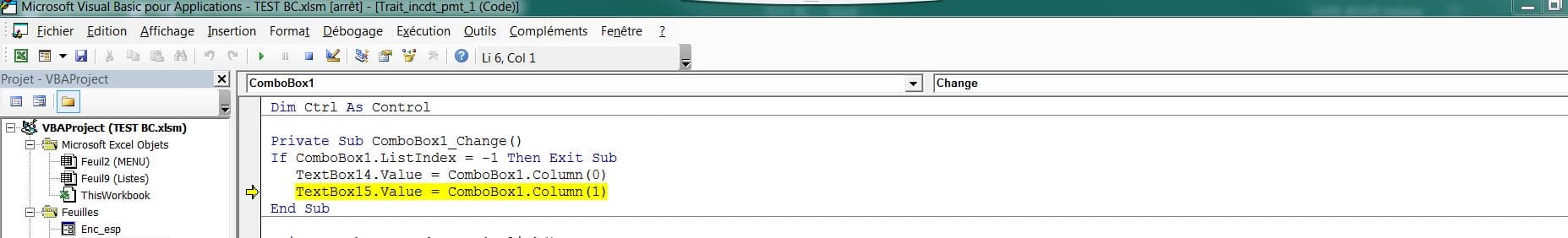

bug vue excel bug vue vba

Je ne comprends pas ce que vous faites. Dans cette userform, vous faite un choix dans une combobox qui est réduite en taille et qui complète la textbox 14. Du coup pourquoi ne pas supprimer la textbox14 et agrandir la combobox ???

Vous voulez quoi comme info dans votre textebox15, le nom du Dirclub ??
Si oui, utilisez ce code en lieu et place
Private Sub ComboBox1_Change()
Dim lg As Byte
If ComboBox1.ListIndex = -1 Then Exit Sub
With Me
    .TextBox14.Value = .ComboBox1.Value
    lg = Sheets("Listes").Range("E:E").Find(.ComboBox1.Value, LookIn:=xlValues).Row
    .TextBox15.Value = Sheets("Listes").Range("F" & lg).Value

Bonsoir à tous
ça marche bien en fin de compte...et l'histoire de le proprité column venait d'une faute d'orthographe dans l'inscription de mon index
qui du fait de mon erreur ne comportait plus qu'une seule colonne ( je ne sais pas si je suis claire ...
bref au lieu d'écrire:
ComboBox1.List = Sh.Range("A4:B" & Sh.Range("A" & Rows.Count).End(xlUp).Row).Value
J'avais écris
ComboBox1.List = Sh.Range("A4:A" & Sh.Range("A" & Rows.Count).End(xlUp).Row).Value
SIGA
Re
Ok. Attention à votre instruction qui doit être comme ceci -->
ComboBox1.List = Sh.Range("A4:B" & Sh.Range("A" & sh.Rows.Count).End(xlUp).Row).Value
