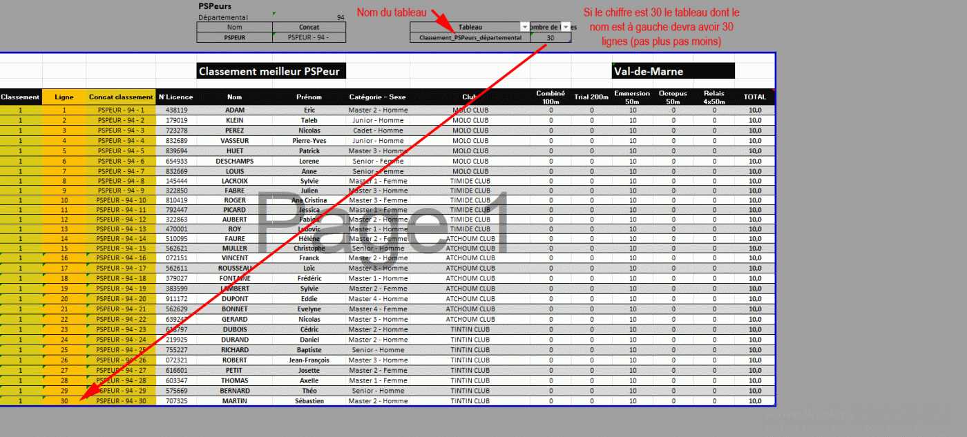

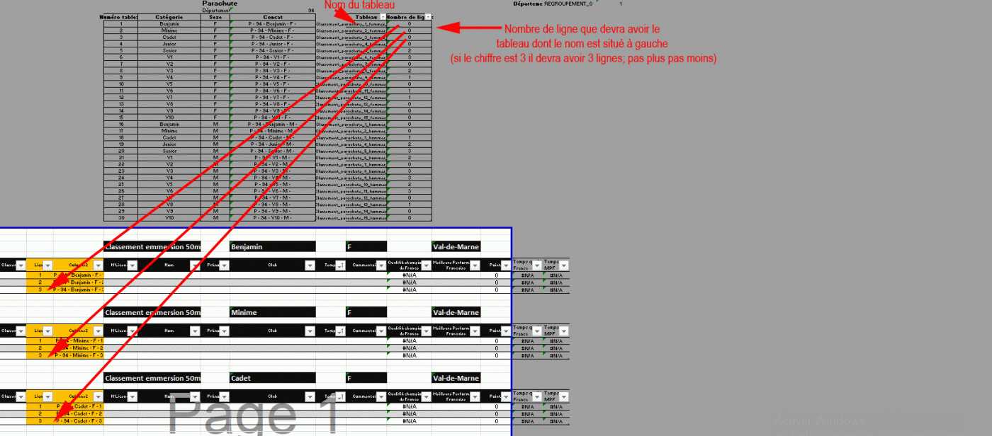

Voici un exemple sur l'onglet Classement parachute départemen
image tableau pspeurs emmersion departemental
Voici un autre exemple sur l'onglet Classement PSPeurs départementa
image tableau pspeurs departemental

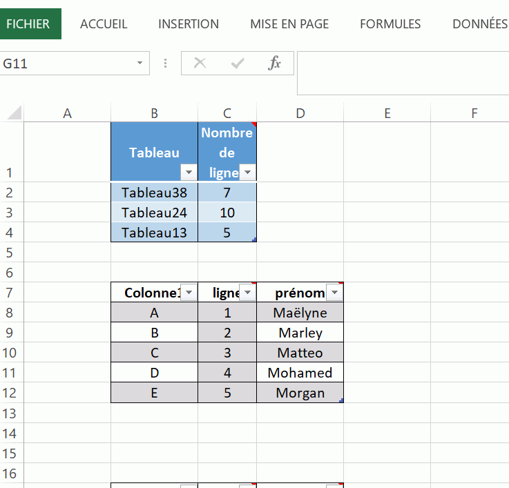

edit : désolé, je m'y perds complètement dans ton tableau, il faudrait là aussi nous faire un extrait pertinent et spécifier ce qui ne va pas. Pour le post en question, j'espère avoir répondu au sujet qui était l'erreur 1004.
Tu peux regarder sur l'exemple ci-dessus le principe que je souhaite mettre en place. J'ai bien copié la macro sur mon fichier mais c'est en l'utilisant que j'ai une erreur d’exécution 1004.
et en effet, si tu mets ce tableau au-dessus des autres, tu auras une erreur 1004, ce qui confirme que ce tableau doit être dégagé de contraintes de lignes
capture d ecran 362
Merci effectivement l'erreur disparait. C'est Top !!
