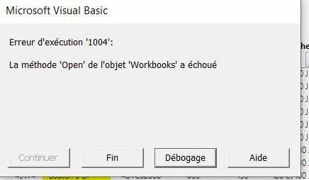

Erreur d’exécution '1004
j'ai une erreur incompréhensible pour moi. Ci mon code et l'image de l'erreur.
quand j’exécute la macro à partir de mon bouton j'ai le message d'erreur sur la parti
Workbooks.Open Chemin & Fichier
alors que si je vais dans mon VBA et que j’exécute celle ci pas à pas (F8)
je n'ai aucune erreur tout fonctionne.
merci de votre aide par avance
Philippe

Une ligne avant "Workbooks.Open Chemin & Fichier"
Ajoute : MsgBox Chemin
Ajout une autre ligne : MsgBox Fichier
Est-ce que l'information des MsgBox est exacte ? > pas d'espace de trop dans les noms ? > etc. ...
ric
bonjour Ric
merci pour ta réponse,
ok ça fonctionne, mais ça ne m’arrange pas car je dois faire une boucle sur la macro, y a t il un moyen de passer outre la Msg box
philippe
J'ai suggéré les 2 MsgBox que pour s'assurer que le contenu de "Chemin" et "Fichier" étaient corrects ...
Supprime ces 2 lignes ou mets-les en commentaire pour l'exécution normale du code ...
ric
Ric
désolé mais c'est toujours pareil.
y a t il un moyen en vba valider oui sur la mgs box
philippe
Ric
j'ai trouvé un truc sur le net
j'ai renseigné
SendKeys "{ENTER}", True avant les mgs box ça les valide automatiquement
merci pour aide et patience
philippe
