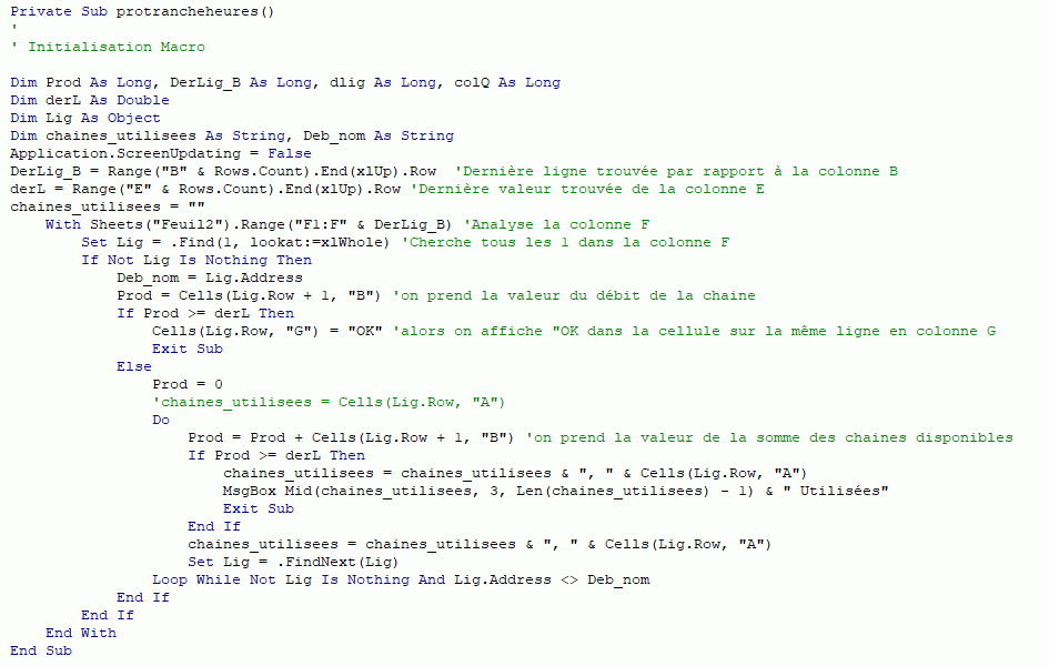

J'ai un petit soucis avec le programme suivant:
2022 01 27 08 36 55 microsoft visual basic pour applications progfinale copie copie copie xl
En effet, le msgBox n'affiche pas toutes les chaines voulues à savoir la 6,2 et3 mais uniquement la 6 et la 2. Savez vous où est mon erreur svp ?
2022 01 27 08 37 58 progfinale copie copie copie excel 2022 01 27 08 37 43 progfinale copie copie copie excel
Merci beaucoup d'avance
Les valeurs étant sur la même ligne que le 1, il ne font pas inclure un décalage de ligne, ici par exemple:
Prod = Cells(Lig.Row,+1 "B")
Remplacé par
Prod = Cells(Lig.Row, "B")
Puis il faut comptabiliser les chaînes utilisées tant qu'on n'a pas atteint la valeur seuil
                    If Prod >= DerL Then
                        Chaines_utilisees = Chaines_utilisees & ", " & Cells(Lig.Row, "A")
                        MsgBox Mid(Chaines_utilisees, 3, Len(Chaines_utilisees) - 1) & " Utilisées"
                        Exit Sub

Pour les prochaines fois, mettez le code plutôt qu'une image et même mieux, un fichier sans données confidentielles, ça évite de tout se refaire.
Cdlt
Merci beaucoup pour votre réponse et veuillez m'excuser pour le fichier. J'ai bien lancé votre code, mais le msg Box n'affiche que la chaine 6 et n'affiche pas les autres chaines nécessaires ( ici la 2 et la 3) pour dépasser les 115,21.
J'ai changer la disposition des 1 dans la colonne F pour voir mais cette fois ci, le programme n'affiche plus aucune chaine et seulement le OK dans la colonne G alors même que le débit 115,21 est supérieur à 65.
Auriez vous une idée du problème ?
Encore merci pour votre intervention.
J'ai trouvé mon erreur, veuillez m'excuser pour mon intervention futile. Votre code fonctionne parfaitement bien merci pour tout.
