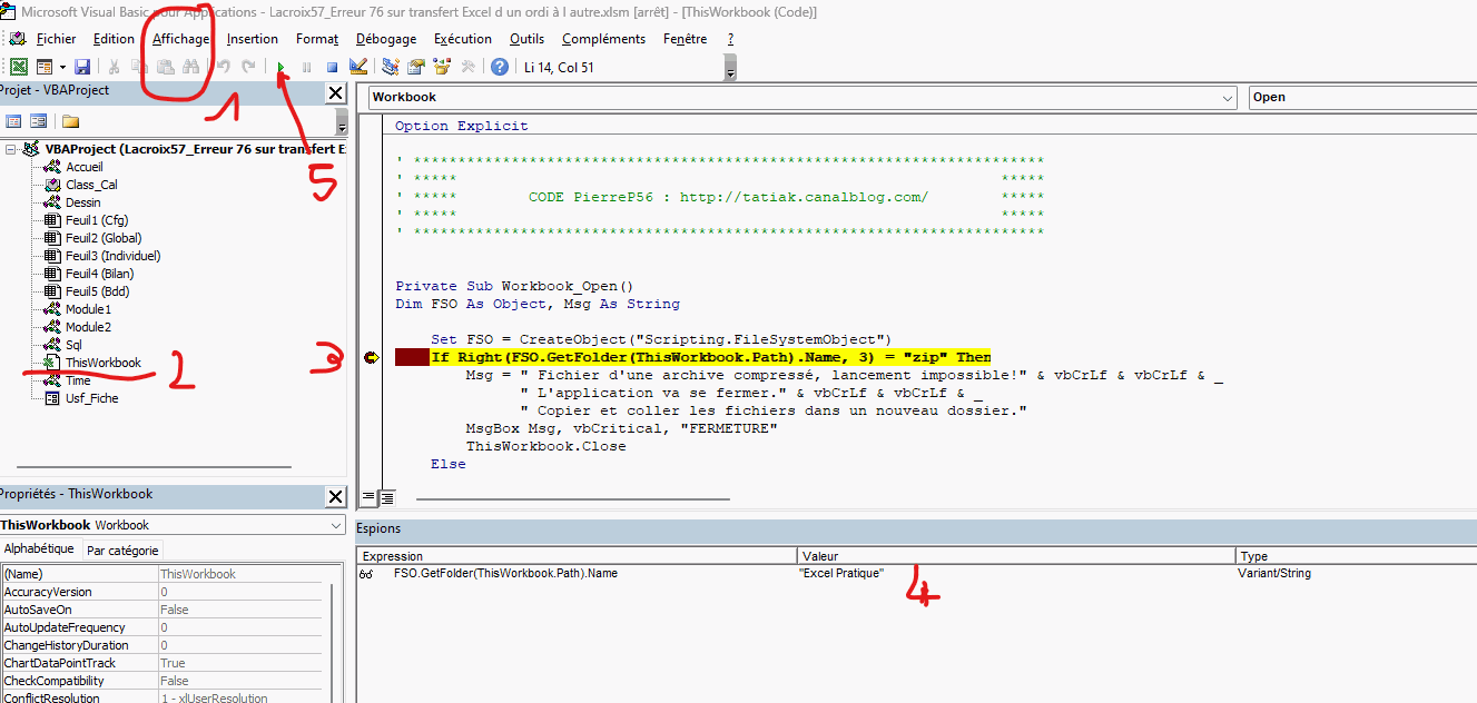

Ouvrir le module VBA avec ALT + F11
Dans le côté gauche, cliquez sur "ThisWorkbook" (2)
Cliquez sur "Affichage" (1) puis sélectionnez "Fenêtre Espions", le résultat s'affichera en (4)
Puis sur le côté droit du module, dans la zone du code, amenez le curseur de la souris sur la ligne :If Right(FSO.GetFolder(ThisWorkbook.Path).Name, 3) = "zip" Then et appuyez sur la touche F9 (ou cliquez sur le rebord gauche cette fenêtre) la ligne est surlignée en marron. (3)
Puis surlignez "FSO.GetFolder(ThisWorkbook.Path).Name" suivi d'un clic droit et sélectionnez "Ajouter un espion"
Assurez-vous d'avoir placé le curseur de la souris au niveau d'une ligne quelconque de la macro. Cliquez sur le petit triangle vert (5) pour lancer la macro.
lacroix57
La macro s'arrête sur le point d'arrêt, il vous suffit de lire dans la zone "Espions" (4) la valeur de "FSO.GetFolder(ThisWorkbook.Path).Name"

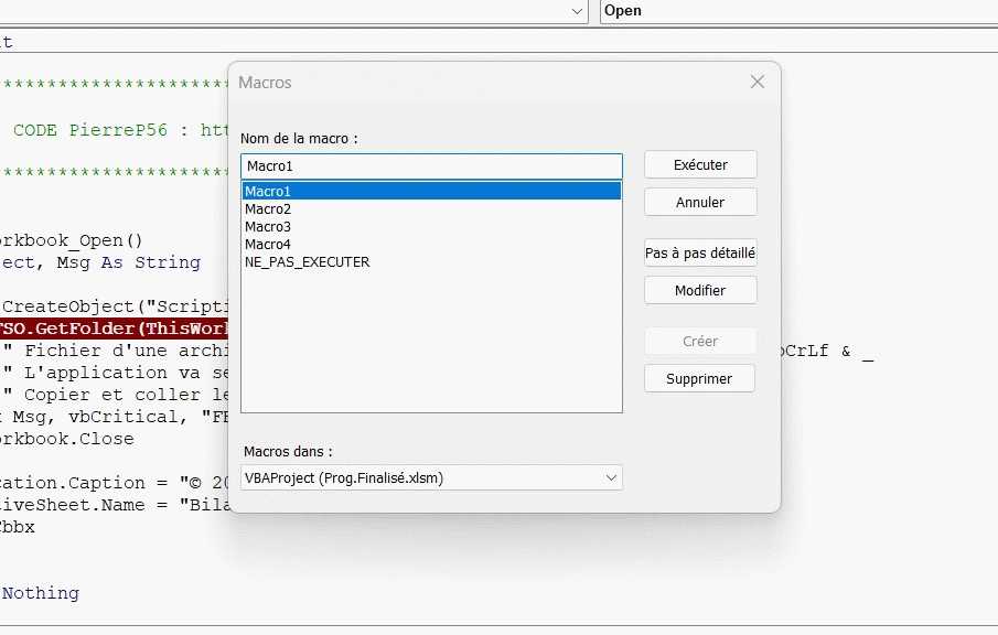

fenetre apres clic triangle vert
Les autres macro ne font rien

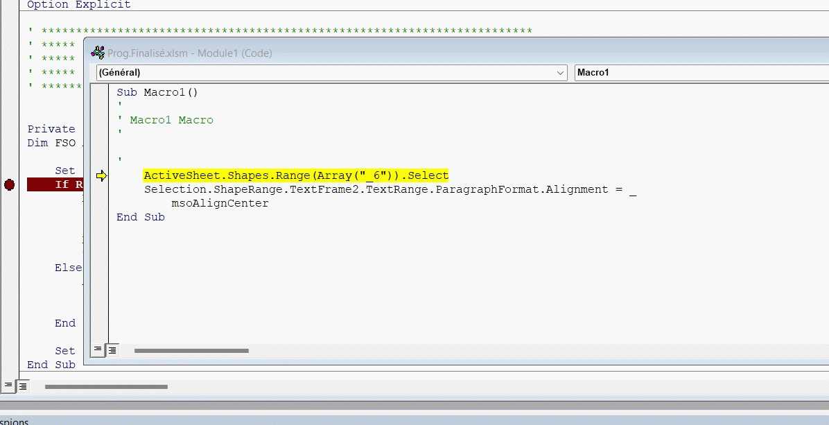

debogage macro 1

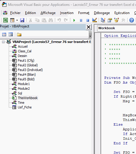

Ouvrez le fichier, puis appuyez simultanément sur les touches ALT et F11 pour ouvrir les modules VBA, si vous ne voyez pas l'image ci-dessous, faites ceci:
lacroix57
Sélectionnez "Affichage" (en haut), puis "Explorateur de projets", puis cliquez sur "Thisworkbook", la macro est située dans la partie droite de l'affichage.
Cette macro est dite "Macro évènementielle", elle se déclenche dès l'ouverture du fichier, vous n'avez donc, aucune action à faire.

j ai ce que vous m avez dit
dans la fenêtre espion il me marque en valeur "chemin d accès introuvable".
