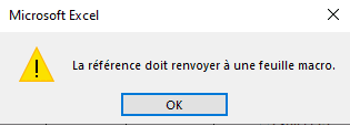

il ne voulait pas passer par le module :
sans titre
mais en mettant CB_1 à la place de de CB1, çà a passé.
