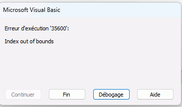

Actuellement j'ai une erreur de type "erreur "35600" Index out of bounds"
capture d ecran 2024 02 05 010320
Je ne vois pas pourquoi j'ai cette erreur

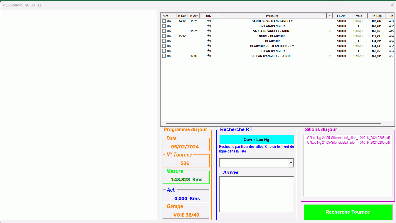

Le 1er fichier me permets de préparer ma journée de mesure.
capture d ecran 2024 02 05 144829
Lorsque que c'est fait, je crée le fichier en validant sur "Recherche Tournée" ce qui ouvre le deuxième fichier en le renommant avec le N° de tournée

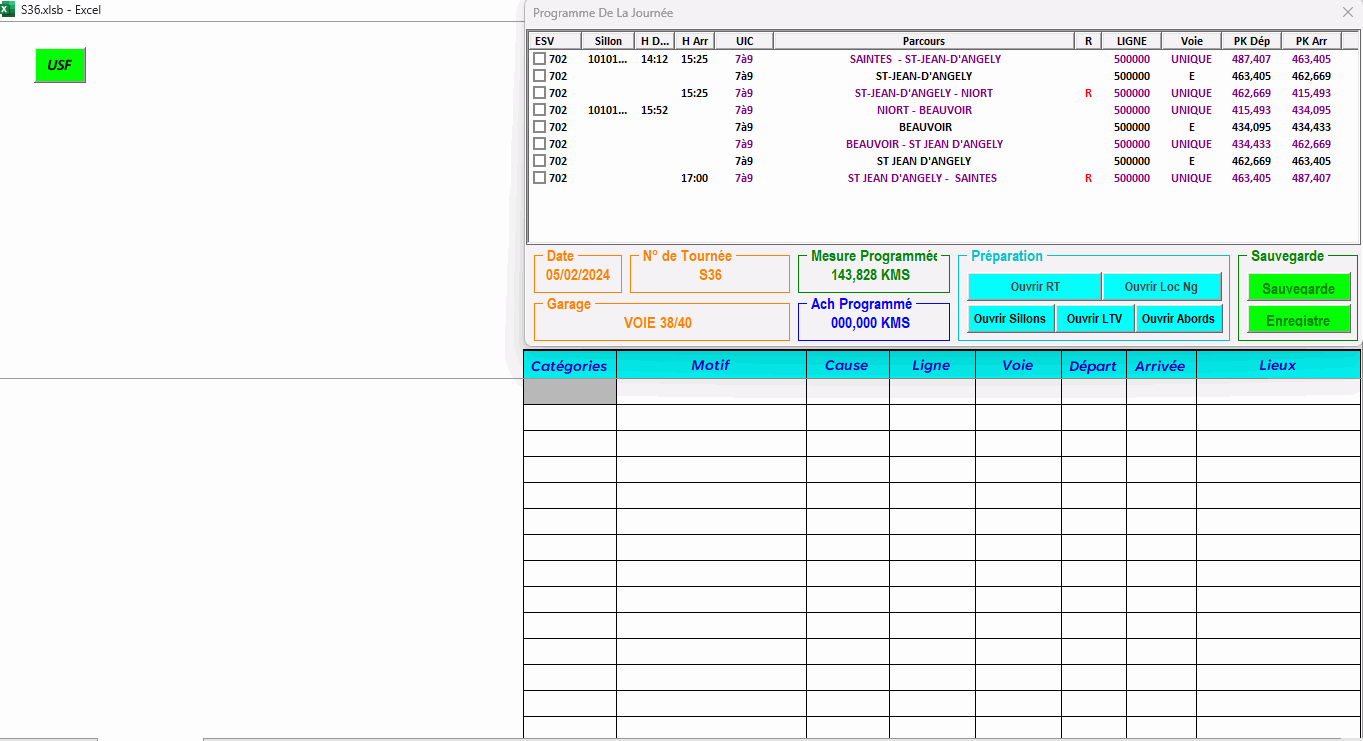

A l'ouverture, du 2eme fichier
capture d ecran 2024 02 05 145156
dans l'userfrom dans la frame préparation
Le togglebouton "ouvrir RT" ouvre un userform "RT"
Le togglebouton "ouvrir le Loc Ng" ouvre un logiciel de parcours
Le bouton "ouvrir sillons" ouvre un userform "SILLONS"
Le bouton "ouvrir LTV" ouvre un userform "LTV" permets de prendre des notes concernant les limitations de vitesse
Le bouton "ouvrir abords" ouvre un userform "ABORDS" permets de prendre des notes si des dangers aux abords des voies afin de les signaler
en fin de journée. dans le rapport.
Avec l'aide d'une personne su site dans la premier userform dans la frame sillons à l'ouverture j'ai les sillons du jour"
donc malin que je me suis cru j ai fait en sort de modifie l'userform Préparation pour créer un userform Sillons pour le deuxième fichier
A l'ouverture, j ai cette erreur "35600 index out of bounds"

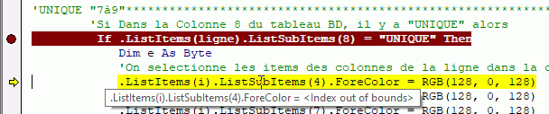

Après test, l'erreur viendrait de là et de ce code
'UNIQUE "7à9"********************************************************************************************
'Si Dans la Colonne 8 du tableau BD, il y a "UNIQUE" alors
If .ListItems(ligne).ListSubItems(8) = "UNIQUE" Then
Dim e As Byte
'On selectionne les items des colonnes de la ligne dans la couleur choisie
.ListItems(i).ListSubItems(4).ForeColor = RGB(128, 0, 128)
.ListItems(i).ListSubItems(5).ForeColor = RGB(128, 0, 128)
.ListItems(i).ListSubItems(7).ForeColor = RGB(128, 0, 128)
.ListItems(i).ListSubItems(8).ForeColor = RGB(128, 0, 128)
.ListItems(i).ListSubItems(9).ForeColor = RGB(128, 0, 128)
.ListItems(i).ListSubItems(10).ForeColor = RGB(128, 0, 128)
For e = 1 To 11
Next e
et notamment de
i = 3 à ce moment là
Je pense que le "Next" n'est pas placé au bon endroit, à vous de voir maintenant
