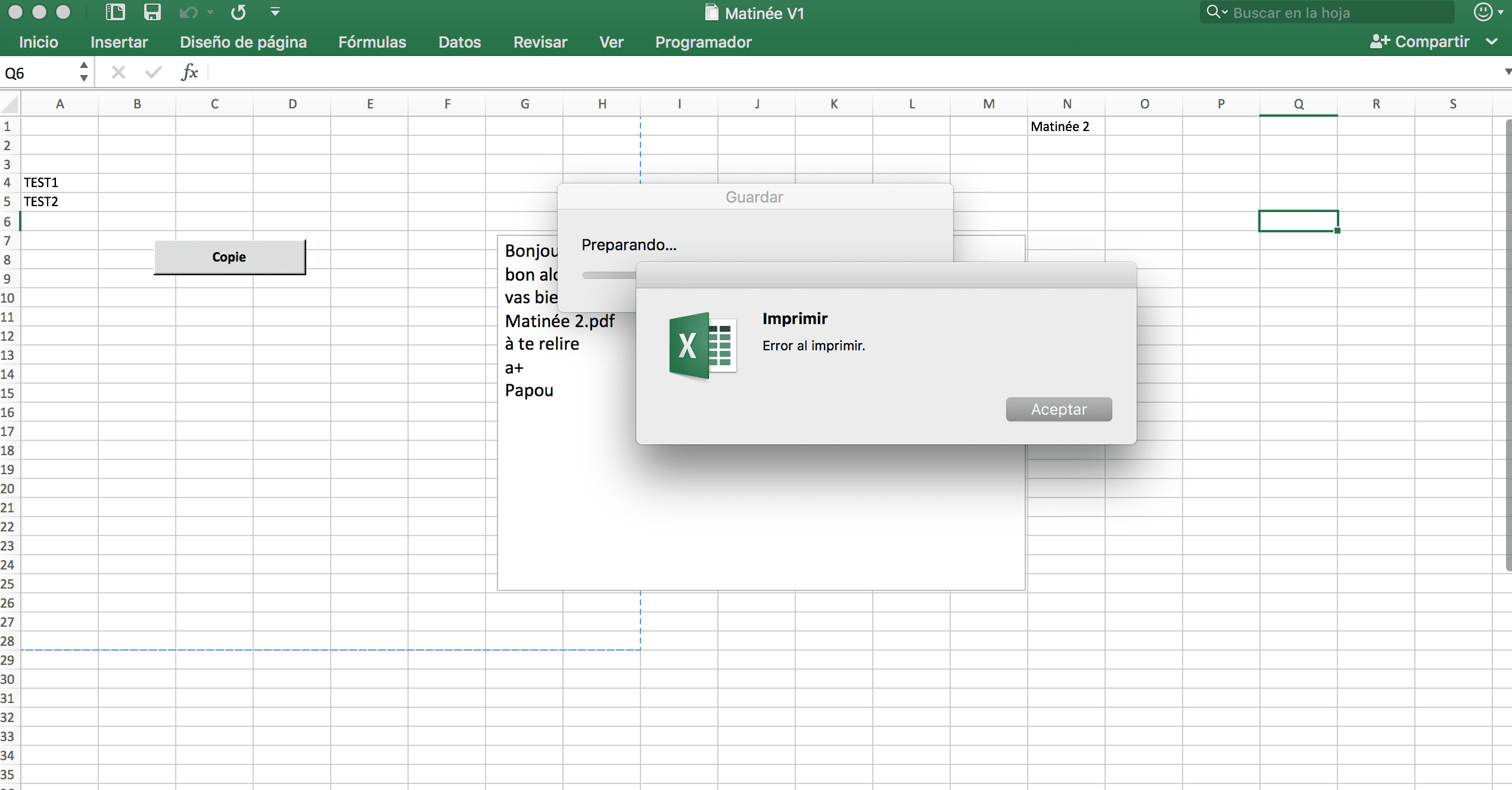

Bonjour Patrick et le forum...
le verdict est tombé: Excel 2016 n'aime pas le chemin....
Je t'envoie les copies d'écran de l'erreur qui apparait, apparemment c'est directement lié au chemin. J'ai pourtant bien sauvegardé le fichier d'abord en Download, et ensuite sur le bureau. Je pense qu'on y presque,...
Que penses tu que ce soit?
J'espère que ton oeil aguerri trouvera l'erreur.
Merci pour ton aide précieuse.
A très bientôt!
Aurore

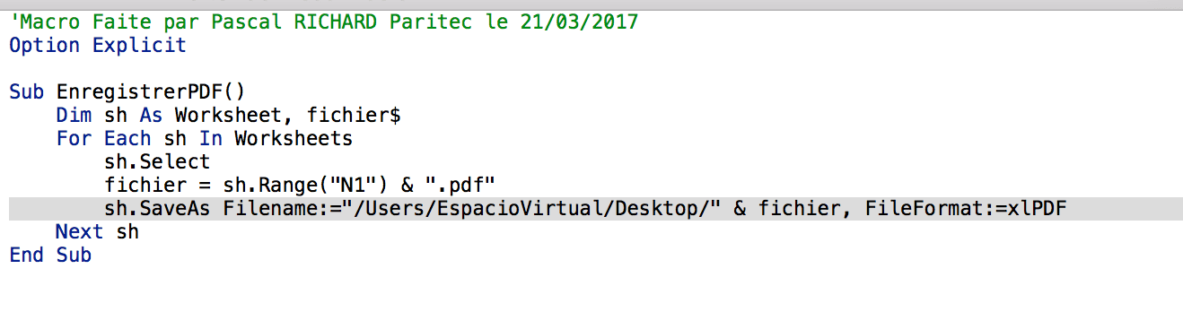

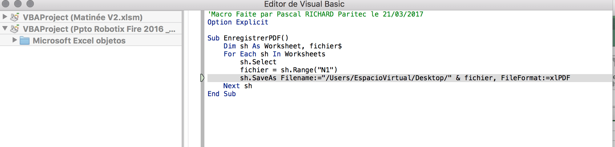

Re Matinée le forum
allez encore un test pour rire
a+
Papou
21matinee-v2.xlsm (20.38 Ko)
Patrick et forum bonjour,
Ben je ne sais plus si rire ou pleurer...
Mais les chemins de Excel 2016 sont impénétrables.
Je t envoie les 2 copies d'écran de ce grand mystère.
A très bientôt j espère qu'on trouvera un solution à ce feuilleton.
Aurore
