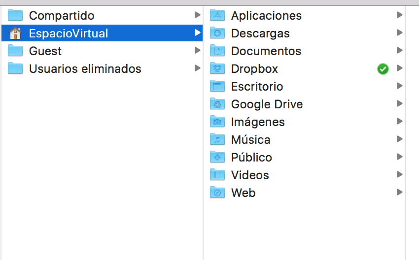

Je n ai aucun Library folder accesible depuis le Finder... je t envoie une photo de mon arborescence, peut être que c'est juste une question de traduction de nom mais je n'ai pas réussi à deviner... tu aurais une idée?
Mais on y est presque. Je vais demander à des amis si ils ont une idée du répertoire, si tu as une idée je suis preneuse.

mais tu ne trouves pas le chemin qui t'es donné lors de l’enregistrement ?? pourtant il paraît bon et complet ??
