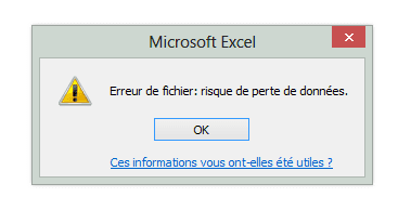

Je ne sais pas ce que tu as fait avec mon fichier, mais lorsque j'essaie d'ouvrir ton fichier modifier, j'ai le message d'erreur ci-dessous qui apparait :
Je ne comprends pas pourquoi tu as modifié un fichier qui fonctionnait parfaitement il me semble.
Si tu as besoin de quelque chose en plus, indique moi quoi et j’essaie de modifier mon fichier en conséquence.

Enfin, pur annuler au message très bizarre relatif à la perte de données (que j'ai aussi eu comme celui que tu montre ici) j'ai resauvé le fichier sous un autre nom et plus de problème !?
